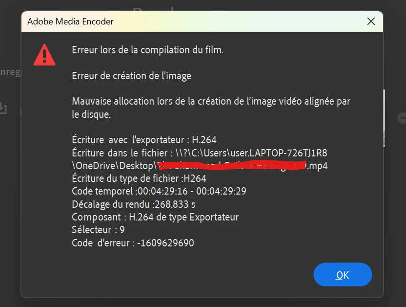

Bonjour, j'ai créé une vidéo plus volumineuse que d'habitude et j'ai essayé plusieurs fois de l'enregistrer sur mon bureau, sans succès. Je reçois toujours le même message d'erreur après quelques minutes, qui affiche "Erreur lors de la compilation du film" et "Erreur de création de l'image" (voir capture d'écran ci-dessous).
J'ai déjà réduit la qualité et la résolution de la vidéo pour la rendre moins volumineuse, mais je ne comprends pas du tout quel est le problème et comment le régler.
C'est extrêmement frustrant de travailler pendant des heures sur un projet et de se heurter à ça au bout du compte. Si quelqu'un a la moindre idée de ce que je dois faire, merci de partager.

Hello @Hui5C40,
Thanks for the message and welcome to the forum. There is a problem with the clip at 4:29. Try replacing the clip or remove any effects at that location in the timeline. I hope the advice helps. Sorry for the frustration.
Kevin

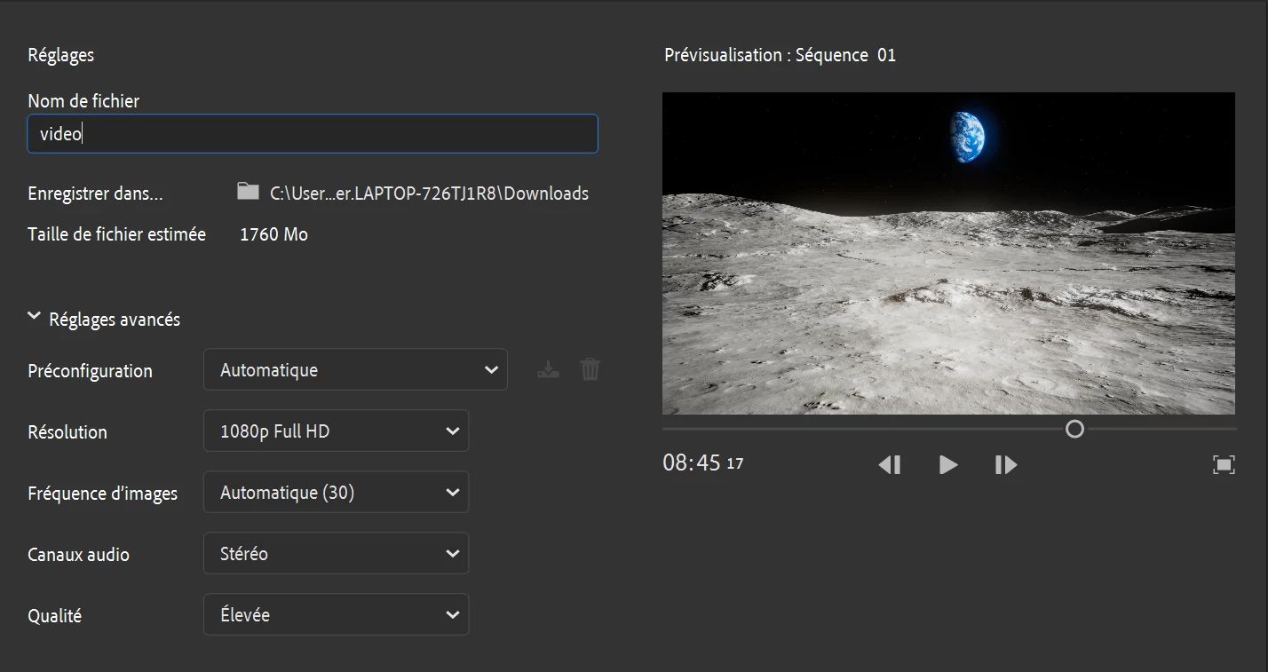

Thank you very much for your response Kevin, it did help and that issue was fixed. I now have a different issue with another video: everytime I try to export it, Rush freezes/crashes and so does my entire laptop. I've fiddled with the settings and lowered the video quality to reduce the file size (even though I've exported bigger videos before) and it's still happening.
I spent hours and hours on this video and since there's no syncing to Creative Cloud, I will literally lose all trace of it if I can't export it. Can you please tell me how to fix this?
