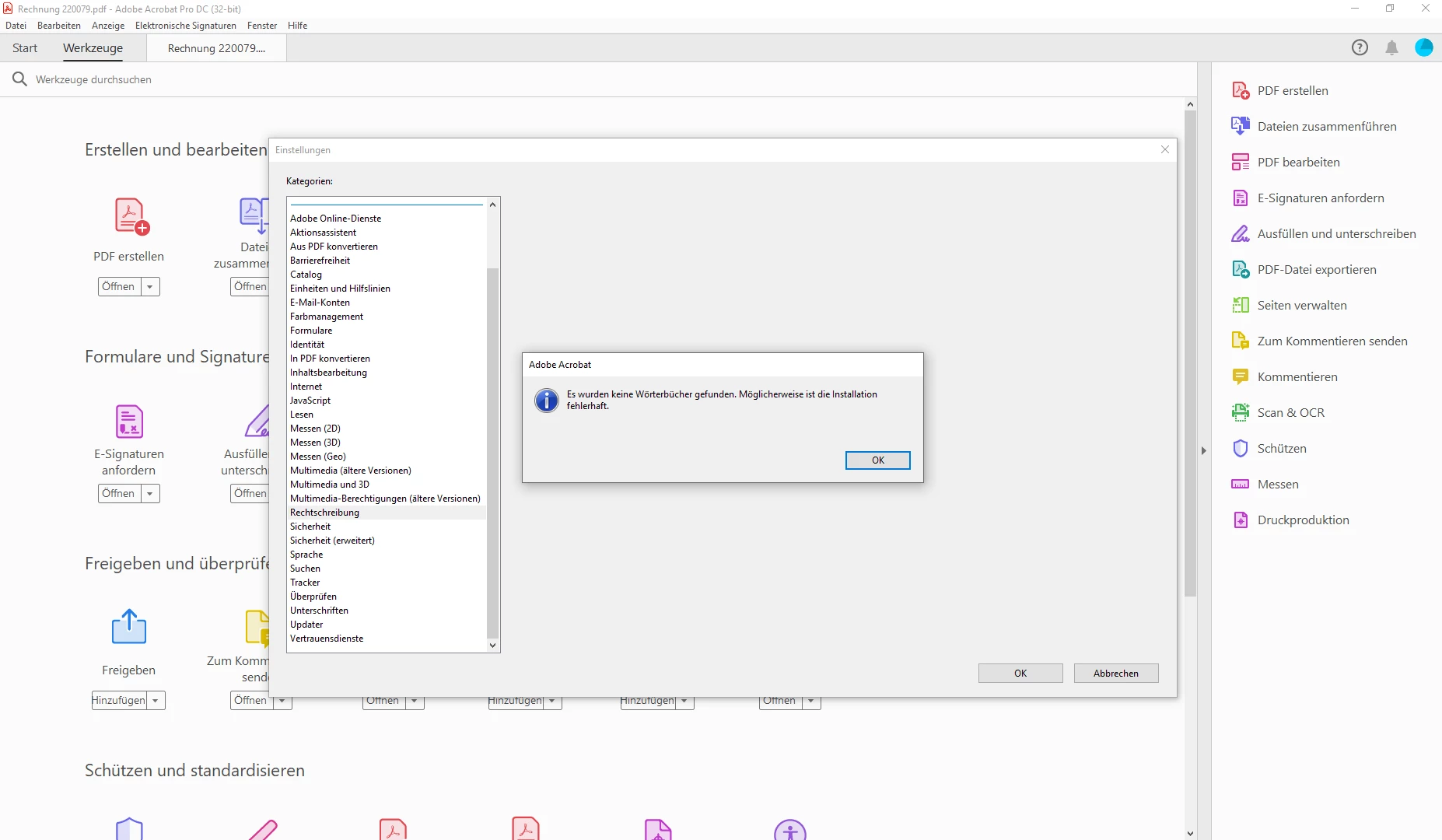

Hallo.
Seit letzter Woche habe ich plötzlich folgende Fehlermeldung in Acrobat, wenn ich z.B. Kommentare schreiben möchte:
Fehlermeldung: Kein Wörterbuch gefunden, möglicherweise ist die Installation fehlerhaft
Das Program läuft seit Jahren stabil. Ich habe auch nicht neues installiert oder dergleichen. Kann ein update fehlerhaft sein?
Was kann ich tun?
Danke!

Hi Meenakshi,
I have tried it. First, to repair Acrobat and following restart. Did not work.
So I followed your advice. First I deinstalled Acrobat, then I went the cleaning tool over the machine, Then the new installatation with your link.
But it did not help.
There is no dictionary/glossary installed. See attachement.
Any idea?
