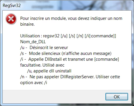

J'ai bien trouvé en cherchant dans Démarrer un registre une réponse pour :regsvr32 /u advapi32.dll
mais quand j'ai fait le clic droit pour exécuter en tant qu'administrateur voici  ce qui s'est ouvert sur l'écran
sinon en cliquant dans ouvrir l'emplacement du fichier je trouve
regsvr32 exe surligné  ..et un autre  regsvc. dll qui correspond peut être à votre deuxième commande proposée
est-ce que je dois les renommer comme vous l'avez indiqué avant d'appuyer sur entrée ?
