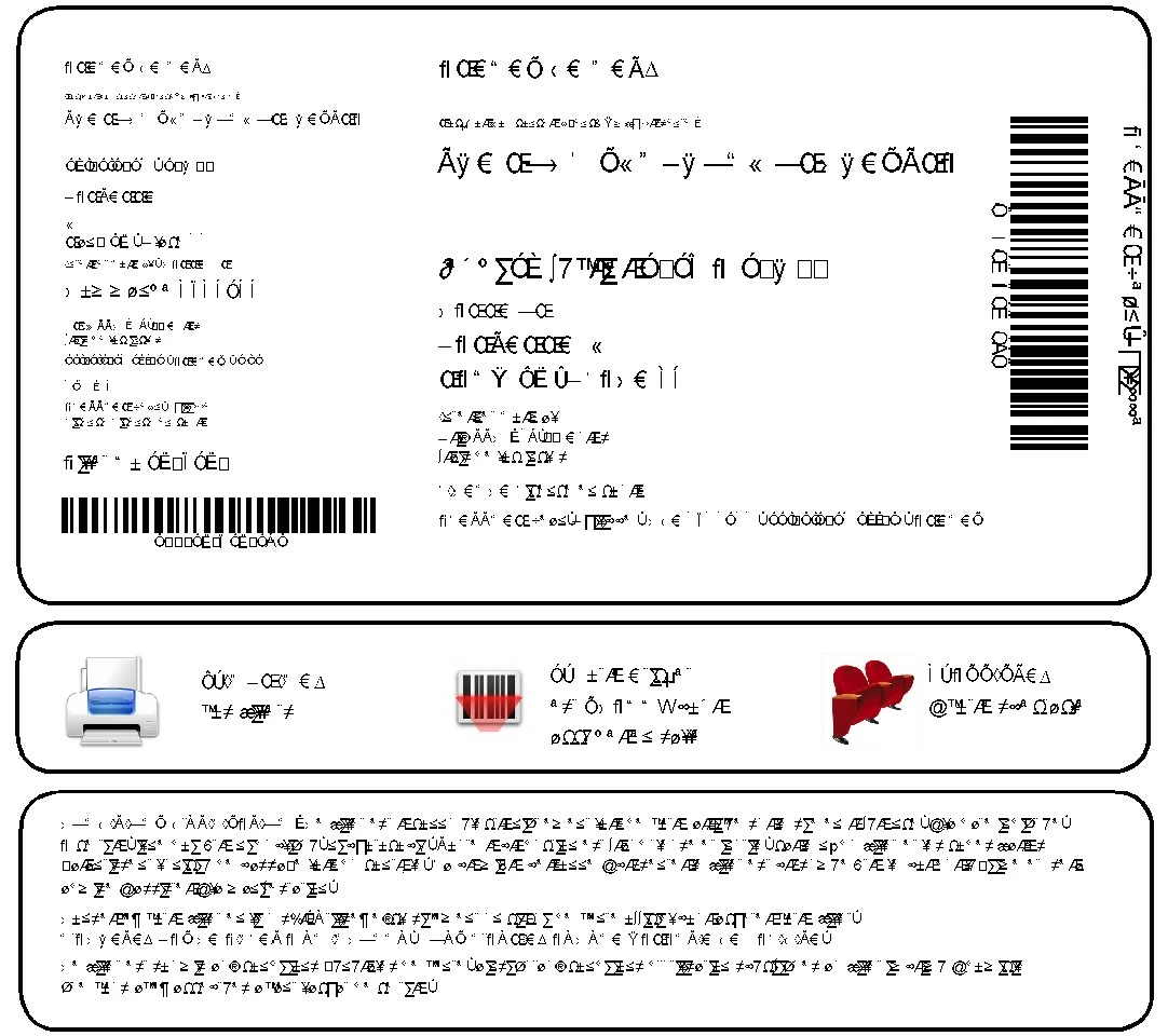

Depuis quelques temps, lorsque je veux imprimer des pdf avec Acrobat Pro, celui-ci semble convertir le police originale en quelque chose d'illisible lors de l'envoi vers mon imprimante (qui n'est pas truetype).
Voici le document original :

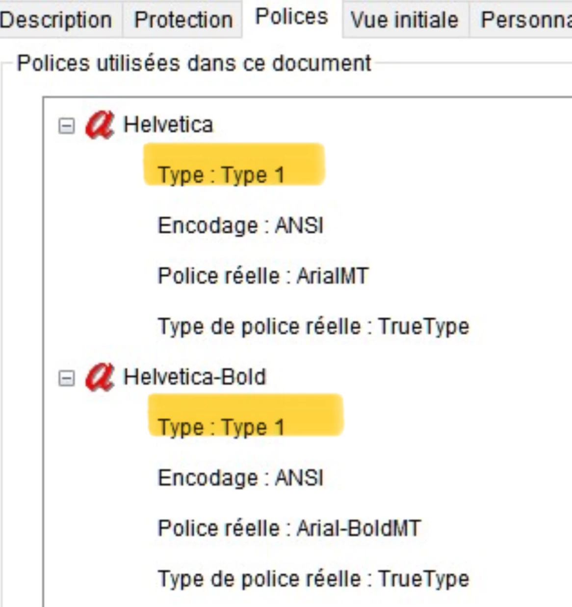

Les propriétes des polices
Et enfin, l'aperçu avant impression

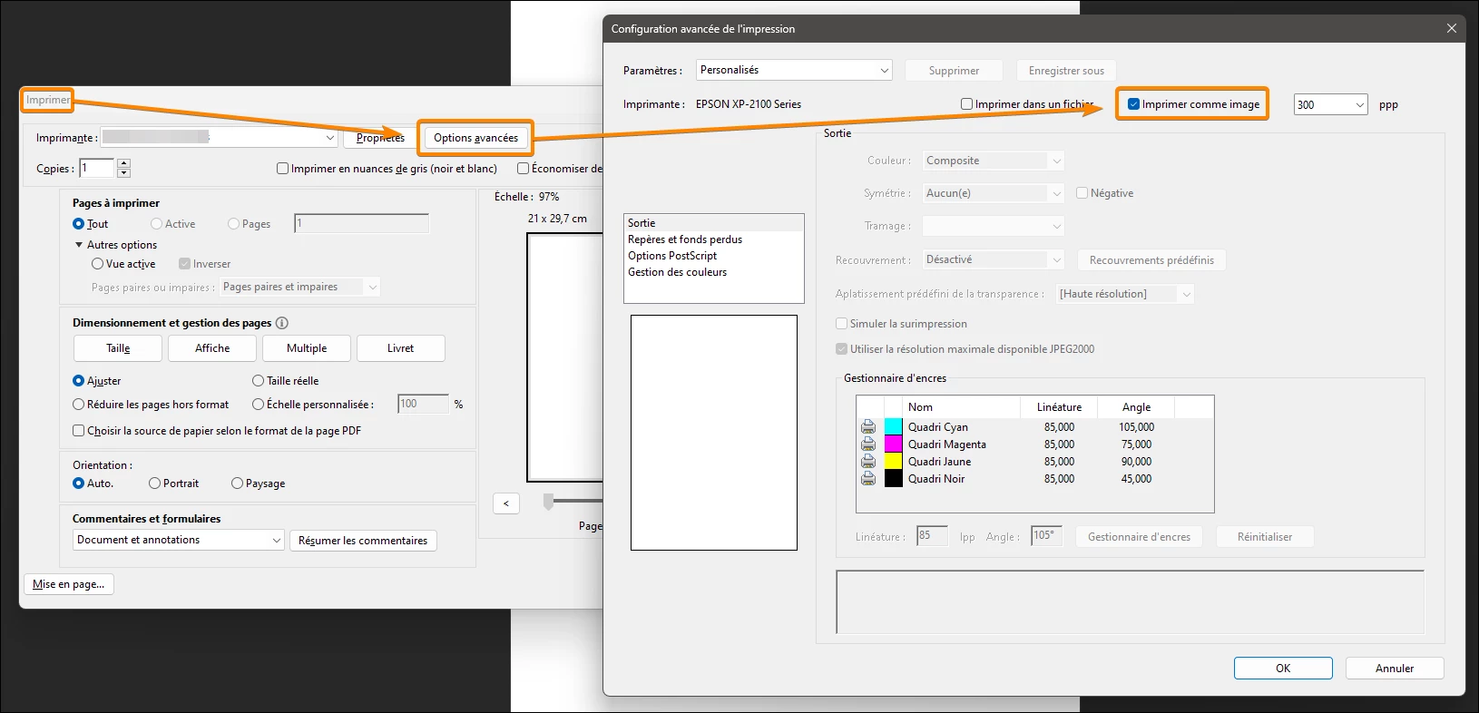

En tout cas, en attendant mieux essayez d'utiliser l'option "Imprimer comme image".

J'ai essayé un PDF utilisant 2 polices truetype et une type 1 (helvetica). Seule cette dernière n'apparait pas correctement sur l'aperçu avant impression.  Le résultat est le même, qu'il s'agisse d'une impression en tant que PDF ou en tant qu'image.
J'ai essayé de placer la police helvetica dans les 2 dossiers utilisés par Acrobat pour stocker les polices (C:\Program Files\Adobe\Acrobat DC\Resource\Font et C:\Program Files\Common Files\Adobe\Fonts), mais n'ayant pu trouver que la version truetype et non type 1, c'est sans résultat.
Au vu de tout ce que j'ai pu lire, les documents concernés ont certainement dû être créés avec des versions de logiciel antérieurs à 2023 et l'abandon du support de polices type 1, versions dans lesquelles elle devait encore être intégrée. Je ne suis passé à Acrobat Pro que depuis quelques mois, bien après l'arrêt de ce type de polices.
