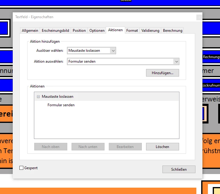

Hallo,
ich habe ein ausfüllbares Formular erstellt, welches einen Knopf zum versenden des Formulares beinhaltet. Dort ist eine eMail Adresse hinterlegt und funktioniert auch wunderbar. Allerdings hätte ich jetzt noch zwei Funktionen:
1. Das Formular soll, bevor es als Anhang an die eMail angehängt wird, automatisch umbenannt werden. Hierbei soll der Inhalt eines Feldes, z.B. NACHNAME an den Formularnamen angehängt werden.
2. Die Betreffzeile soll ebenfalls automatisch geändert werden. Hier soll auch der NACHNAME und ein vordefinierter Text, welcher immer gleich ist, stehen.
Ist sowas realisierbar?
Gruss, Chris
Correct answer try67
Hallo,
doch, ich habe einen SENDEN Knopf, doch dort kann ich nirgends das Skript hinterlegen.
Wie genau sollich das machen?

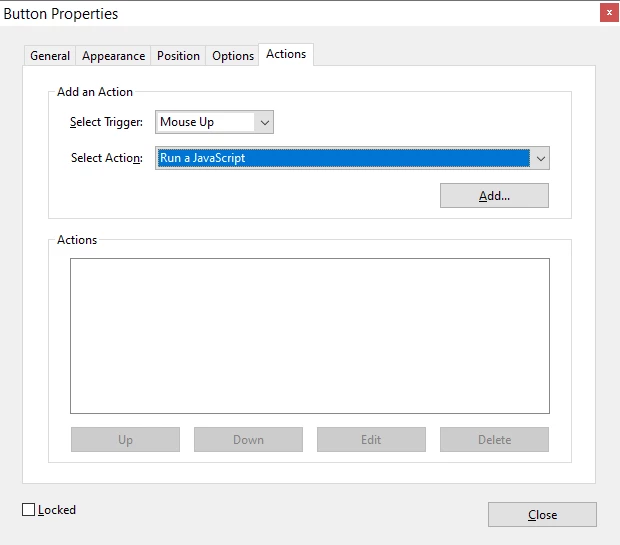

Change the Action associated with the Mouse Up event to "Run a JavaScript" (or the German equivalent thereof) and then you'll be able to paste the code into the editor window:
Note that this action should replace any other actions you have there, not be added to them.

1. This is feasible, but requires installing a script on the local machine of each user. Is that possible in your case? If not, the next best thing is to ask the user to save the file under the desired name before they can submit it.
2. Yes, this is also feasible, using a script.
For example:
var lastName = this.getField("LAST NAME").valueAsString;
this.mailDoc({cTo: "me@server.com", cSubject: "Submitted by: " + lastName});
