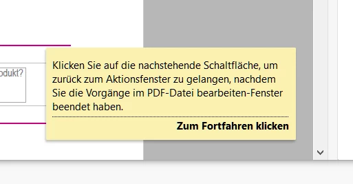

Nach jeder Bearbeitung verlang das Programm einen Klick zum Fortfahren.

"PDF-Datei bearbeiten" ist ein manueller Schritt in der Aktion. Acrobat weiss nicht, wann diese Operation beendet ist, und deswegen muss der Benutzer auf die Schaltflaeche klicken. Für andere (automatische) Schritte ist dieser Klick nicht notwendig. Was genau wird denn vom Benutzer während dieses Schrittes getan? Es kann durchaus sein, dass diese Funktion mittels JavaScript automatisiert werden kann, und dann wird auch die Aktion ohne Benutzereingabe automatisch ablaufen.

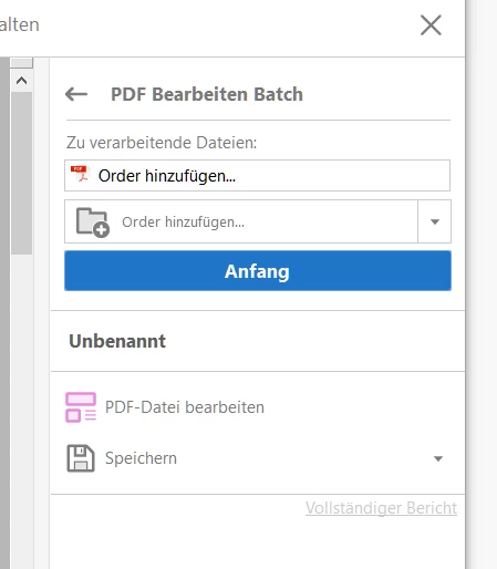

Acrobat sollte nur dann nach jeder Datei stoppen, wenn die Aktion die Datei nicht automatisch speichert. Wie sieht das Dialogfenster aus, das Acrobat öffnet? Falls dies der Grund ist, dann sollte das Hinzufügen einer Speicheraktion helfen.

Hallo Karl Heinz,
so sieht meine Aktion aus. Und nach jeder Bearbeitung kommt diese Bild.
