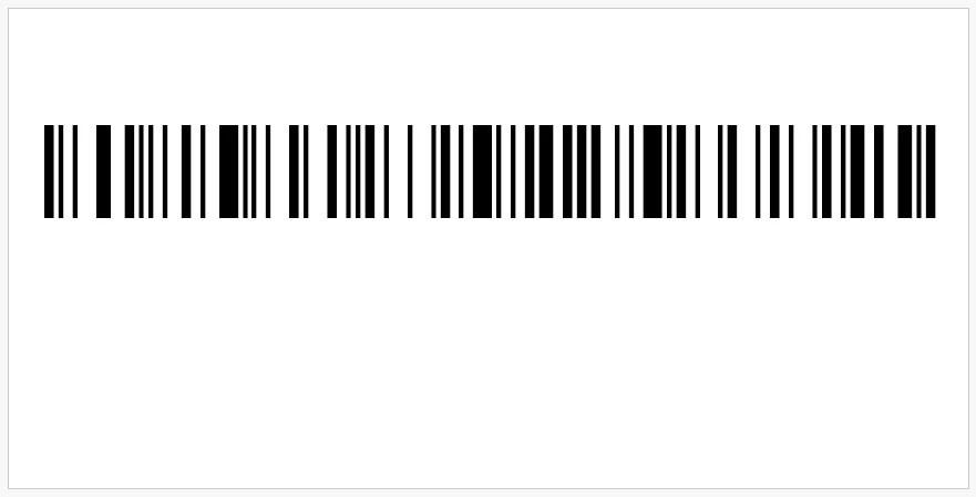

Avec Adobe Reader, j'obtiens un erreur visible dans la console "TypeError: this.getField(...) is null - 52:Document-Level:code128" et l'affichage devient :

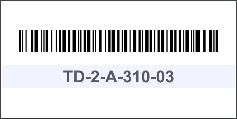

Avec d'autres outils, tels que Mozilla Firefox ou Google Chrome, on obtient :

The error "this.getField(...) is null" in the Acrobat JavaScript console means that the field you're trying to access does not exist or isn't found.

Hi @Laurent233019680qvd,
Hope you are doing well. Thanks for writing in!
Adding to what Nesa said, try running this command in the console:
console.println(this.getField("FieldCode128"));
If it prints null, the field is missing or misnamed.

Bonjour
je comprends bien le sens du message "TypeError: this.getField(...) is null - 52:Document-Level:code128"...
j'ai bien contrôlé plusieurs fois les noms des champs utilisés...
je cherche simplement à reproduire ce que Mozilla Firefox ou Google Chrome ou encore FoxitPDF donnent comme résultat !!!
Merci d'avance pour des idées plus avancées !!!
