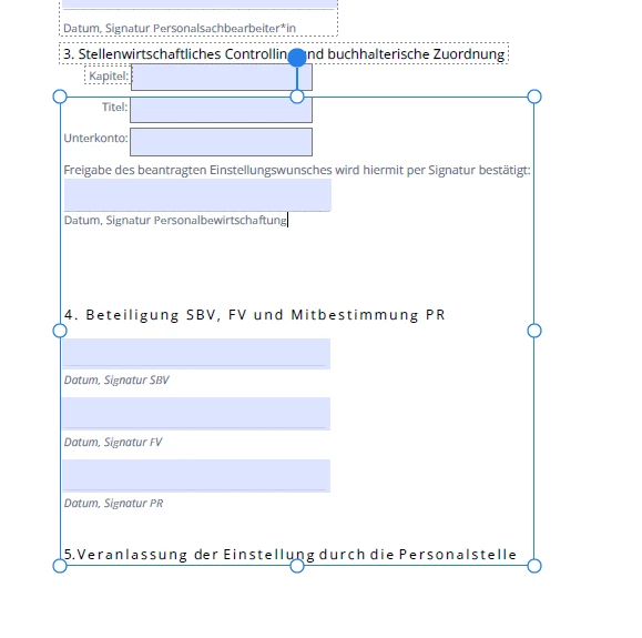

Liebe Community, ich baue seit einiger Zeit Formulare mit Adobe Acrobat und stoße dabei regelmäßig auf ein sehr lästiges Problem, für das ich die Lösung einfach nicht finden kann:
Manuell angelegte Textfelder werden vom Programm im Nachhinein automatisch zusammengefügt und mit irren Formatierungen belegt, um mein ursprüngliches Design optisch zu erhalten. D.h. ich lege eigentlich manuell mehrere, kleine Textfelder an, die dann im Nachhinein vom Programm automatisch in ein großes, zusamenhängendes Textfeld geändert werden.
Wenn ich dann im Nachhinein diese Felder ändern/umstellen will, zerschießt mir das mein komplettes Formular und ich muss praktisch wieder von Vorne beginnen oder mühsam anfangen die einzelnen Wort- und Abssatzstile zu ändern. Diese Automatischen Textfeldzusammenlegungen lassen sich weder aufheben noch finde ich die grundlegende Einstellung, die diese Funktion abstellen kann.
Über Hilfe hierzu wäre ich SEHR dankbar, es ist auf Dauer extrem ermüdend so zu arbeiten.
Correct answer Bernd Alheit
You can't turn it off.
You can avoid this when you use read-only form fields for the text.

Thanks for your replies.
What I still want to know: Is it possible to turn the text field automation off?
Because - everything you're suggesting isn't very workflow-effective either and seems like a time consuming workaround?
I have to work regularily on those forms. They are not something I built and that's it. I have to edit the text and the form fields often and I'm not going to design the text-layout in Word, export/re-create it Adobe, add the form-fields and do that every time I have to edit something.

JR Boulay
October 20, 2023
You should not edit the layout with Acrobat.
You should design the layout in your prefered software (Word, InDesign, etc.) and export it to PDF.
Then open the form with Acrobat and use the "Replace page" feature: everything (form fields, metadata, etc.) will stays untouched, except the layout.
