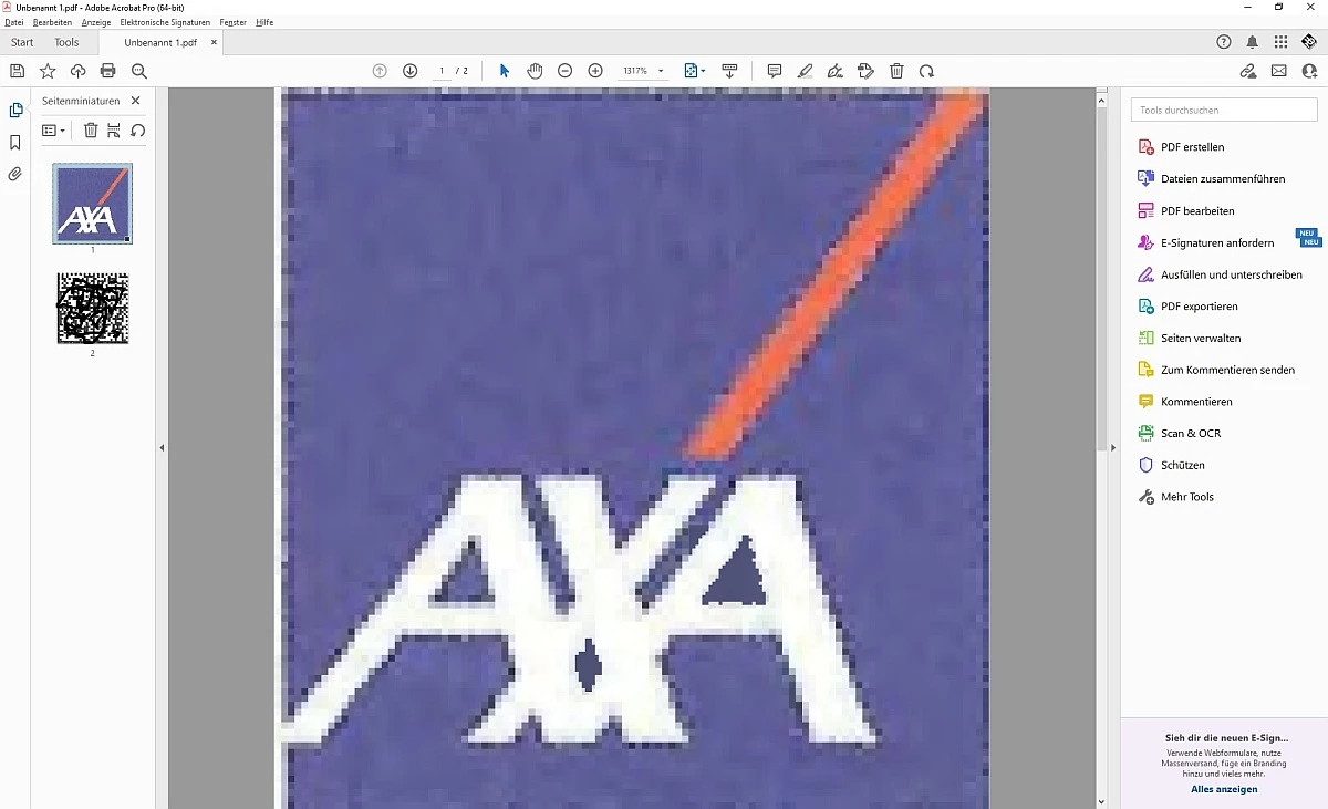

nach jahrelangem, korrektem Scannen von DIN A4-Dokumenten scannt mein Adobe Acrobat Pro (64-bit - v24.005.20320) seit einigen Tagen nur noch Logos und QR-Codes, wenn diese auf der Seite vorhanden sind und stellt diese auf eigenen Seiten in Acrobat zur Verfügung  (siehe Screenshot)
Bei einfachen Textseiten arbeitet Acrobat Pro jedoch korrekt.
Kann mir bitte Jemand mitteilen, warum das jetzt so ist und vor allem wie ich dies wieder abstellen kann.
Scanne ich mittels HP-Software über die selben TWAIN-Schnittstelle, erfolgt der Scan korrekt.
Acrobat habe ich bereits deinstalliert und neu installiert, brachte keine Änderung.

Hi there
Hope you are doing well and thanks for reaching out.
As described you have the latest version of the Acrobat Pro and started to experience this issue for a few days now.
Please check for any pending/missing updates for the printer/Scanner driver and firmware and try updating it and see it that works.
You may also try to remove the scanner driver/firmware and reboot the computer once and reinstall them from the manufacturers website and check.
Also please try to reset the Acrobat preferences as described here
https://adobe.ly/4gvSIiz
Let us know how it goes.

Vielen Dank für die Antwort und die Hilfestellung.
Ich habe alle Treiber und Softwarepakete zum Drucker und aller HP-Produkte auf dem PC gelöscht, neu gebootet und die neuste Version gedownloadet und installiert.
Nun klappt wieder alles! Gottseidank!!!
Es muss wohl bei einem Acrobat-Update passiert sein, dass hier in der Kombination zwischen HP-Drucker und Adobe Acrobat eine Inkompatibilität entstand.
