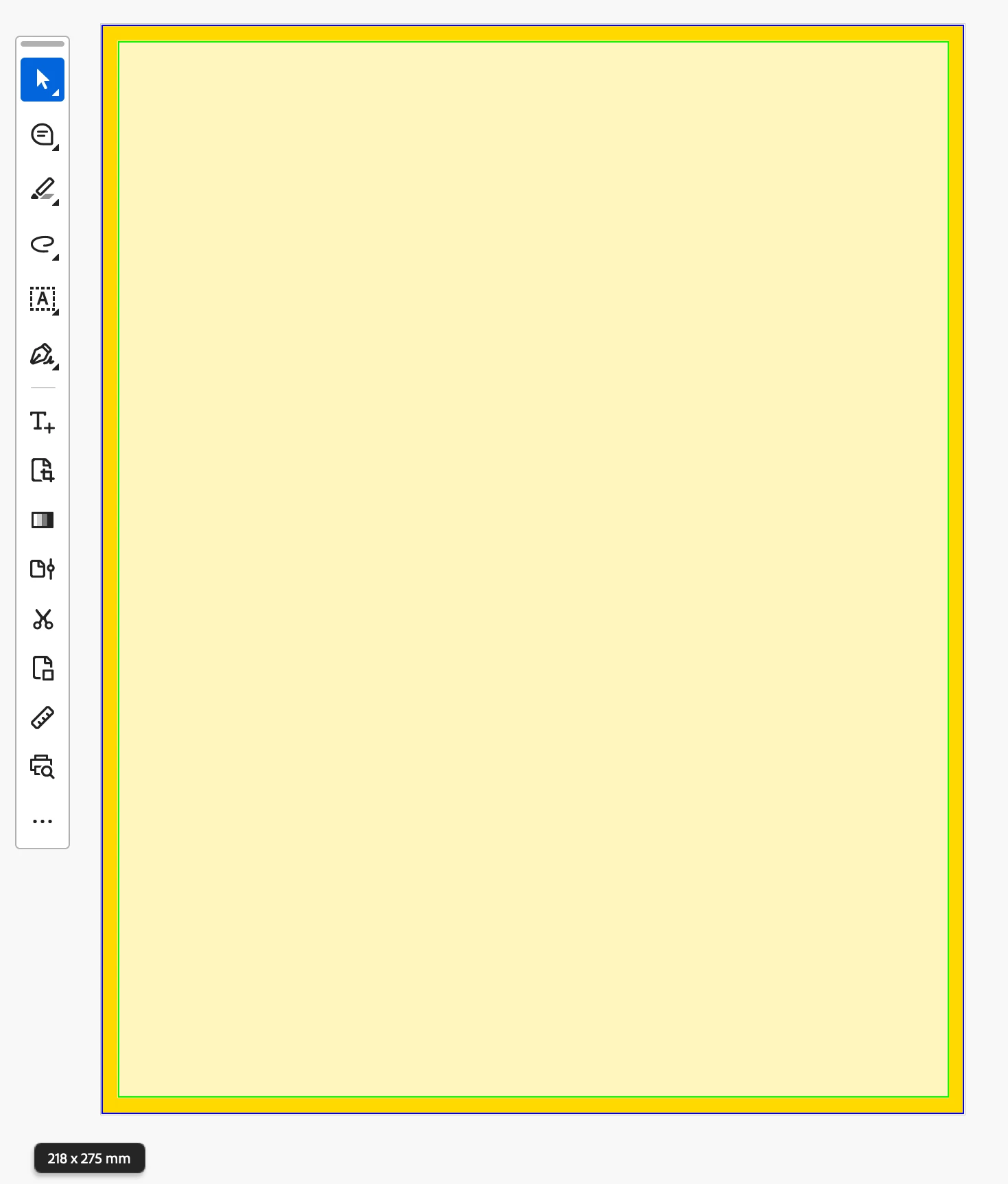

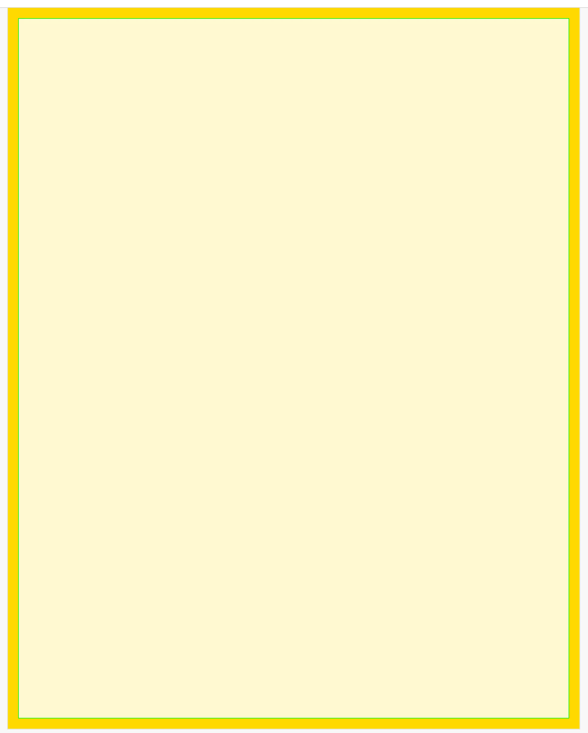

    1. Ich habe ein mehrseitiges Dokument von 218x275 mm (Screenshot1).
    2. Ich möchte einen Beschnitt von 4mm an allen Seiten vom gesamten Dokument (dunkelgelber Bereich) abziehen und auf ein Endformat von 210x267mm (hellgelber Bereich, grüner Rahmen) kommen.

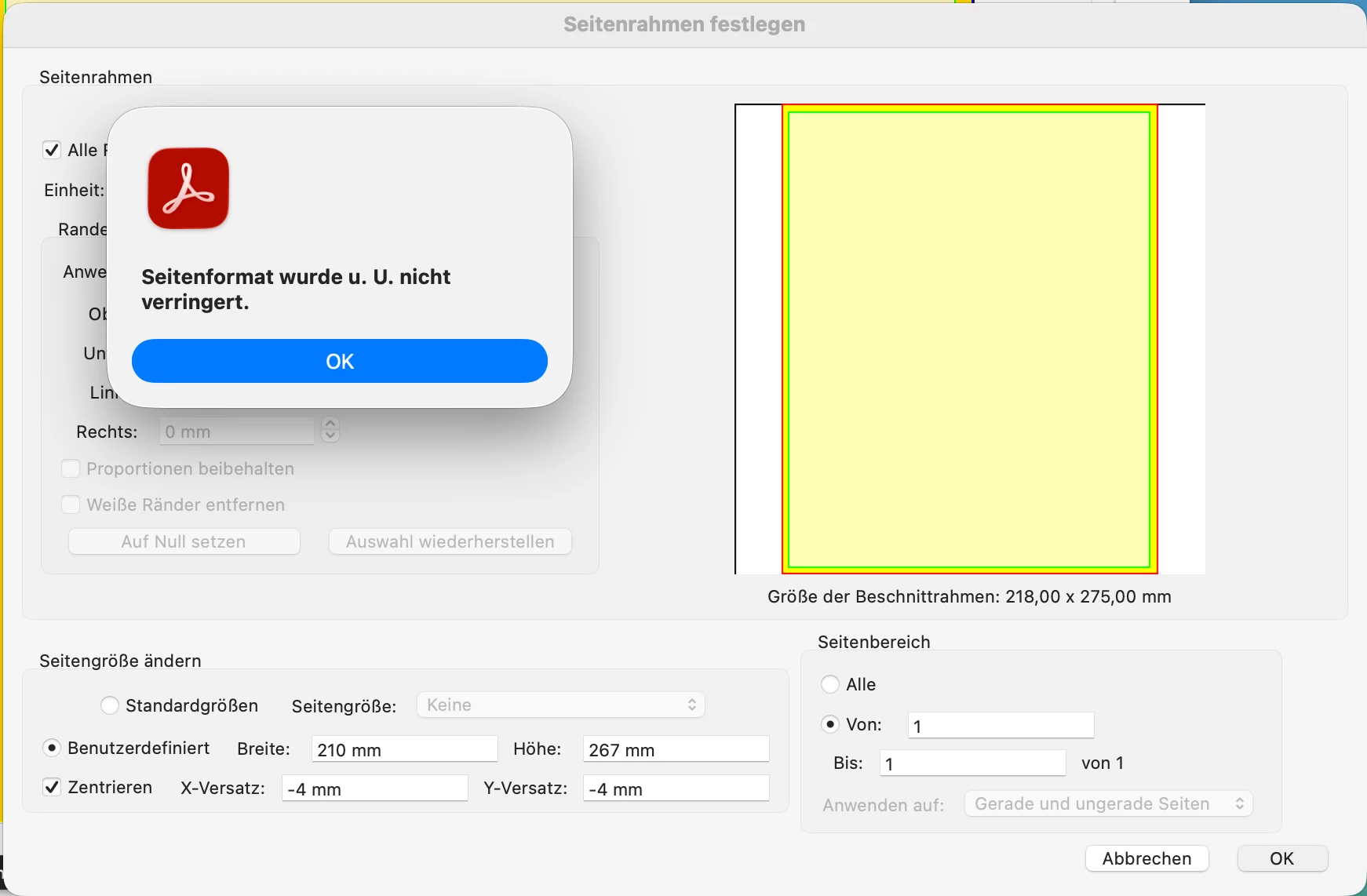

    3. Keine der Eintragungen im Programmfenster »Seitenrahmen festlegen« hat eine Auswirkung auf das Endformat. Weder Maskenrahmen, Objektrahmen, Endformatrahmen oder Beschnittrahmen verkleinert das Dokument um die angegebenen 4 mm an allen Seiten
    4. Das Ändern der Seitengröße wird nicht aktzeptiert von Acrobat und dadurch nicht ausgeführt (Screenshot2).

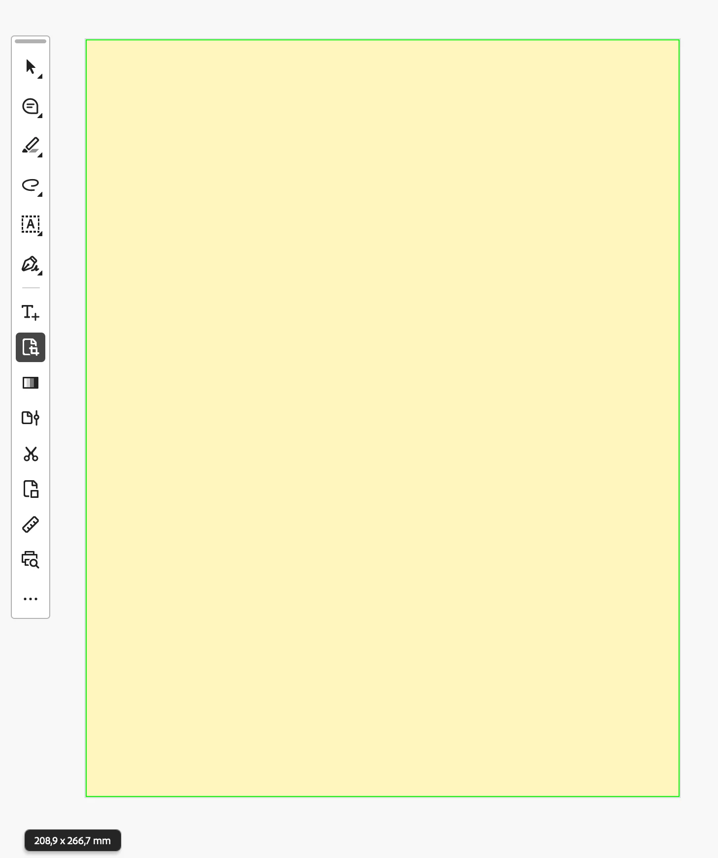

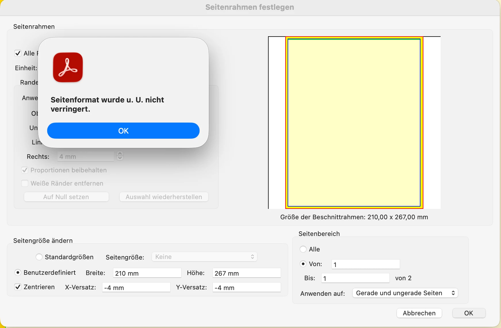

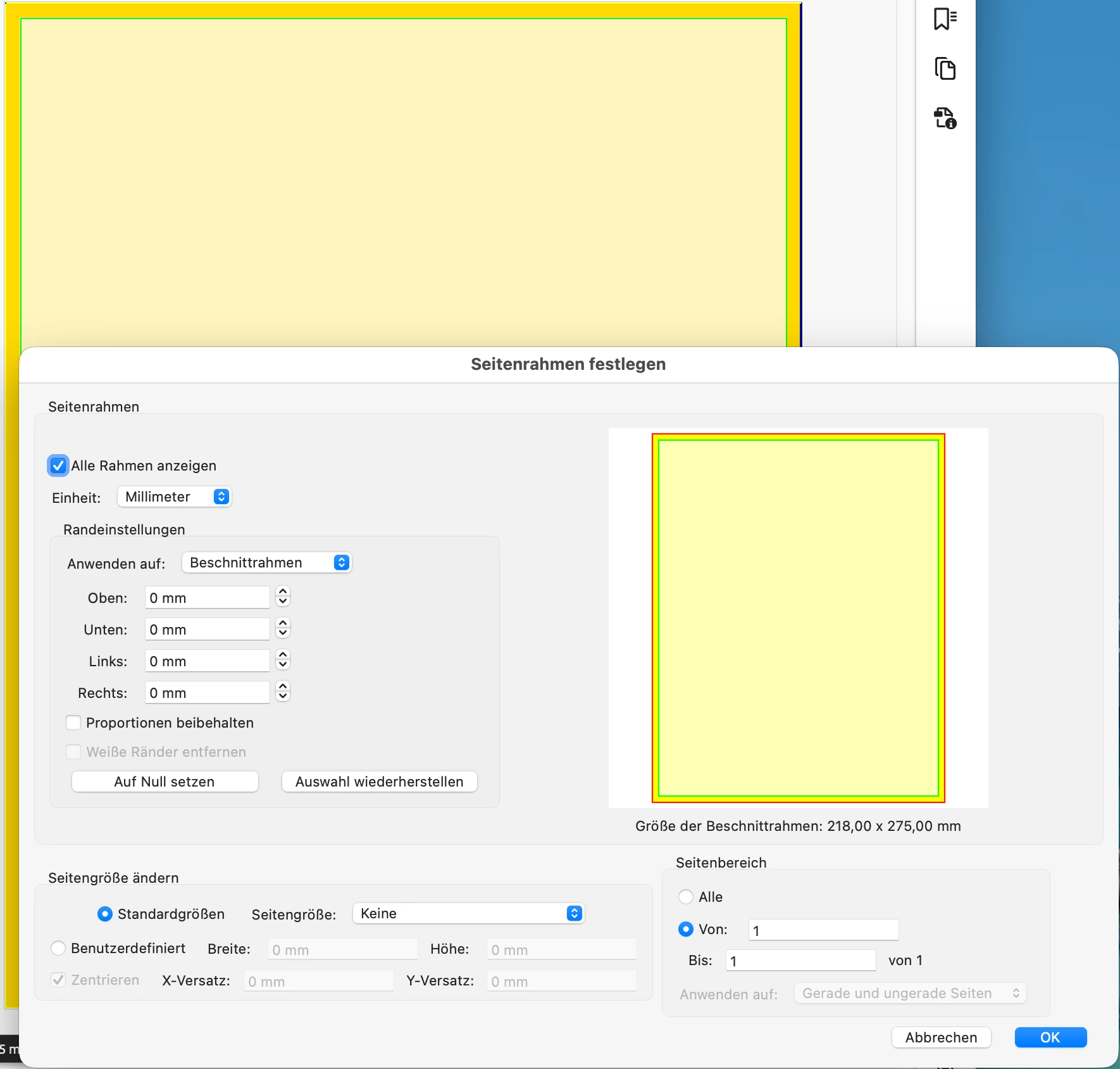

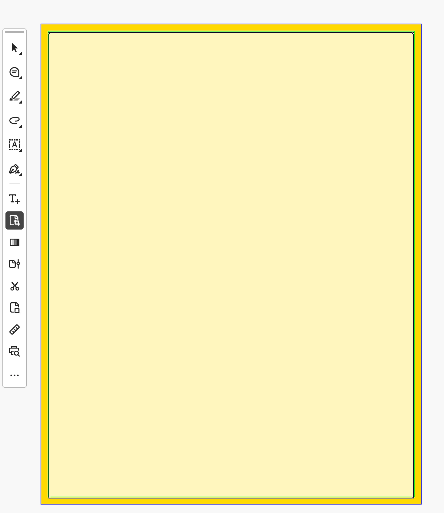

    Ich kann aber das Beschnittwerkzeug verwenden (Screenshot3, dunkel hinterlegt) und eine Auswahl des Endformat anlegen. Nach einem Doppelklick wird mir auch hier das »Seitenrahmen festlegen« Programmfenster angezeigt, allerdings ohne irgendwelche Einträge (Screenshot4). Nach dem Bestätigen wird das Dokument wie gewünscht beschnitten (Screenshot5).
    Allerdings ist das immer ungenau, wie man auf Screenshot5 unten links sieht, da das Dokument nun nicht 210x267mm, sondern 208,9x266,7mm groß ist.
    Leider hat bisher keine der Vorschläge eine Lösung gebracht (obwohl ich es versehentlich bei Thoms 1. Antwort so angegeben habe), daher würde ich gerne wissen, ob es überhaupt anders als mit dem Beschnittwerkzeug möglich ist, einen exakten Beschnitt des Dokuments durchzuführen und wenn ja, wie? Gibt es noch Einstellungsmöglichkeiten in Acrobat, um das Dokument exakt zu beschneiden?

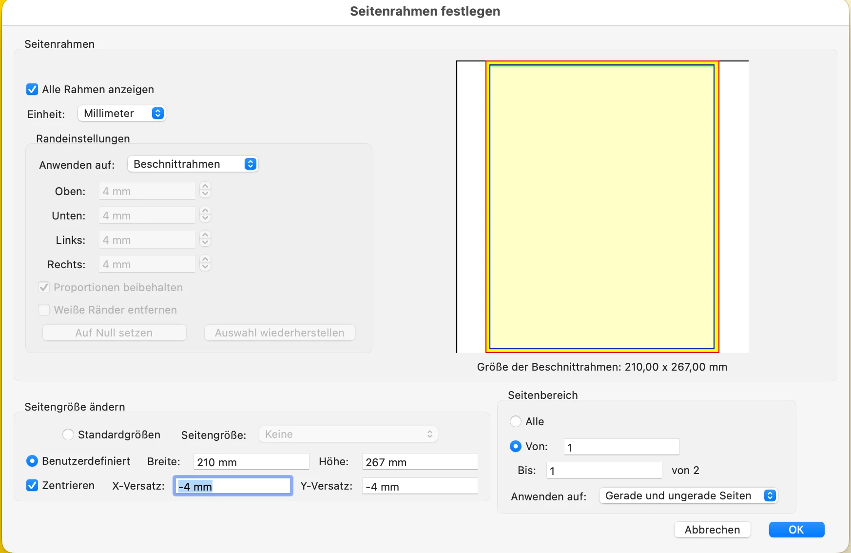

    In the screen shots, the “Change Page Size” controls are used. This is not the best method.
    Instead, use the “Margin Controls”.  Set the “ApplyTo” to the “CropBox”.  Then set all margins to 4mm.  Do not use a negative sign. This will change the page size.

    leider kann ich auch mit der Auswahl der CropBox nicht das Dokument zuschneiden.
    Zur Verdeutlichung: das Endformat ist 210x267 mm mit 4mm Beschnitt auf allen Seiten, also ein Gesamtformat von 218x275 mm. Ich möchte jetzt den Beschnitt entfernen. Mit dem Maskiermodus wird er der Beschnitt ausgeblendet, aber nicht entfernt.
    Wenn ich nun den Beschnittrahmen auswähle und 4 mm an allen Seiten angebe, dann passiert genau gar nichts. Gebe ich im unteren Bereich das Endformat der Seite ein, dann kommt eine Fehlermeldung, dass das Dokument nicht beschnitten wurde. Warum nicht?
