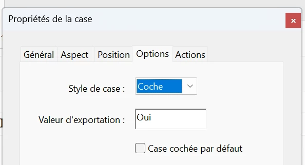

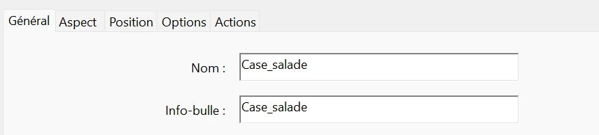

Jun 10, 2025 9:45 AM UTC
Bonjour et merci pour vos réponses mais  ça ne fonctionne toujours pas.
J'ai bien changé de nom et mis dans les propriétés Coche oui? J'ai créé mon formulaire avec les cases
Que faut-il faire de plus? Merci encore. (petite info, c'est pour l'ouverture sur des téléphones portable android et ios)
