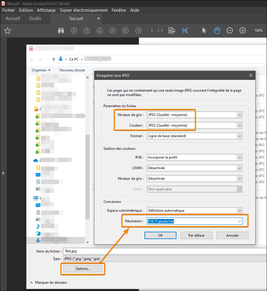

May 17, 2022
Réponse en images, par exemple 118 px/cm ça correspond à 300 ppp.
N'oubliez pas non plus de régler la qualité de la compression.

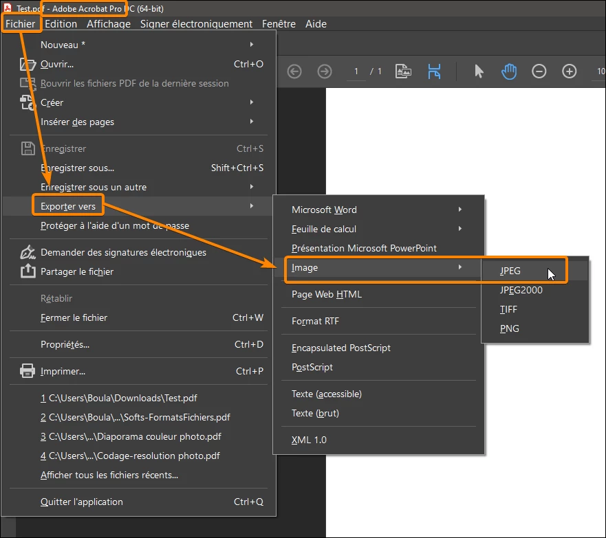

May 16, 2022
Use File > Export to > ...
