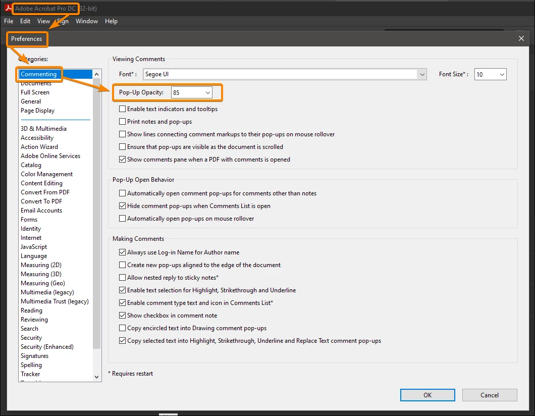

May 14, 2022
Ich habe das gleiche Problem. Das auf dem Bild habe ich probiert aber es ändert sich nicht. Gibt es noch eine andere Lösung?

February 23, 2023
Ich habe das gleiche Problem. Auch wenn in den Einstellungen (wie oben beschrieben) die Deckkraft in den Einstellungen auf 100 gestellt wird, besteht das Problem weiterhin.

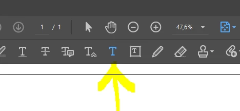

Es handelt sich um Adobe Acrobat Pro (64-bit). Und es geht um die Funktion "Textkommentar hinzufügen" (siehe Bild).

JR Boulay
April 26, 2021
Answer in picture:
June 25, 2021
Dieses Problem habe ich auch!! Aber diese Einstellungsdefinition brachte leider keine Verbessserung, die Texte haben nach wie vor keine 100% Deckkraft.
gibt es eine andere Abhilfe?
