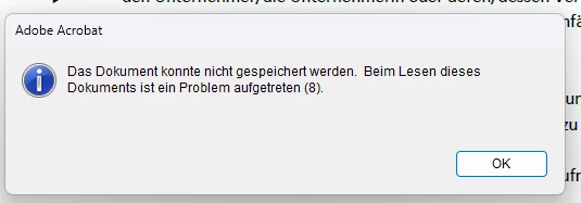

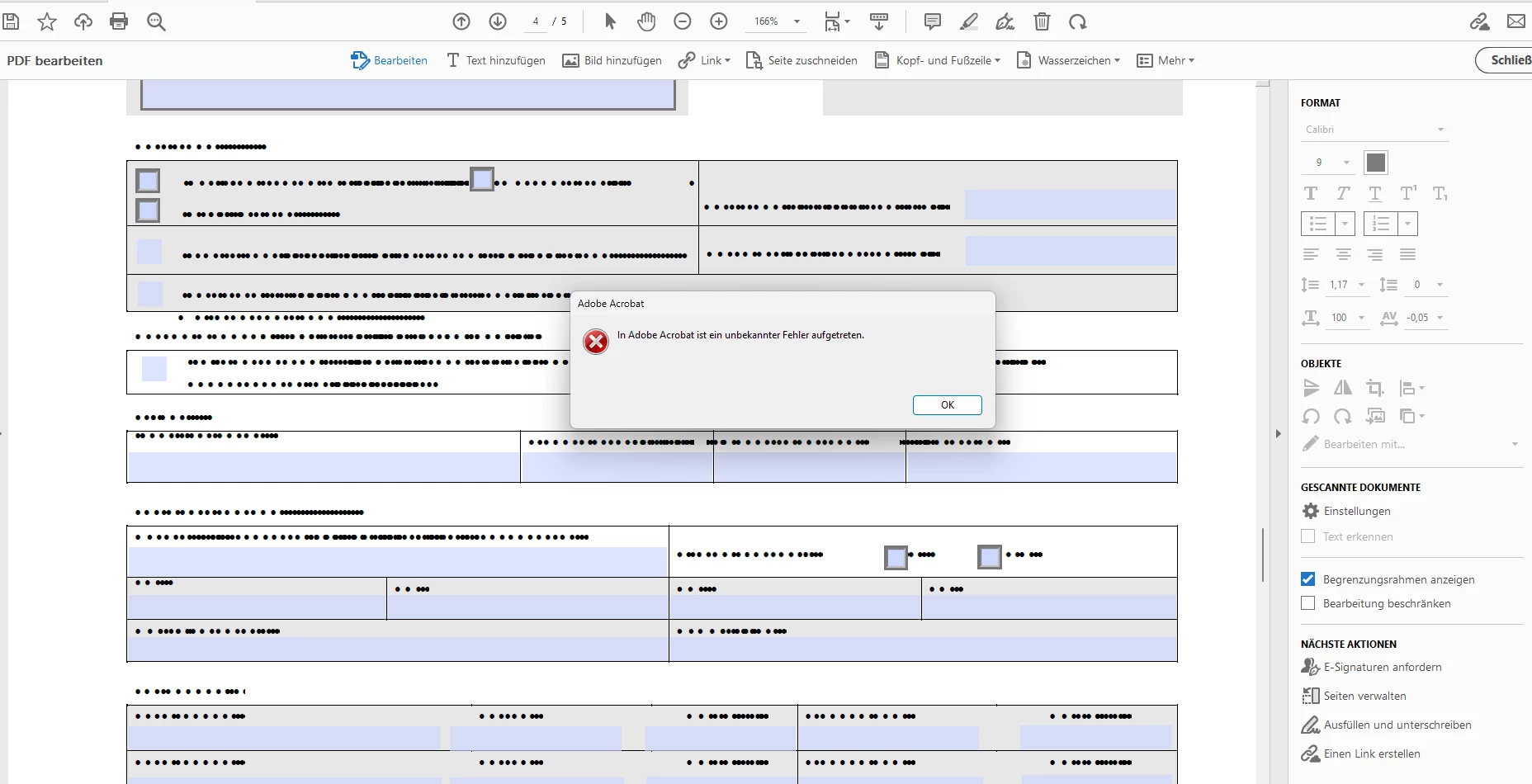

Wir haben aktuell bei zwei Geräten signifikante Probleme mit Acrobat Pro, welche den Betriebsablauf erheblich stören.
Die Probleme treten immer dann auf wenn schon seit längerer Zeit an einem Dokument gearbeitet wird:
Problem 1:
Die bereits bekannte Anleitung zum Windows Defender war hier nicht hilfreich. Wird von uns auch nicht verwendet, wir haben Bitdefender im Einsatz. Acrobat.exe ist in den Ausschlüssen eingetragen.

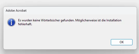

Der zweite Fehler tritt ebenfalls an mehreren Arbeitsstationen nach längerer Bearbeitung auf.
Beim Hinzufügen von Wörterbüchern werden auch keine hinzufügbare aufgelistet.
Ich finde auch nirgends eine Möglichkeit die Wörterbücher nachzuinstallieren
