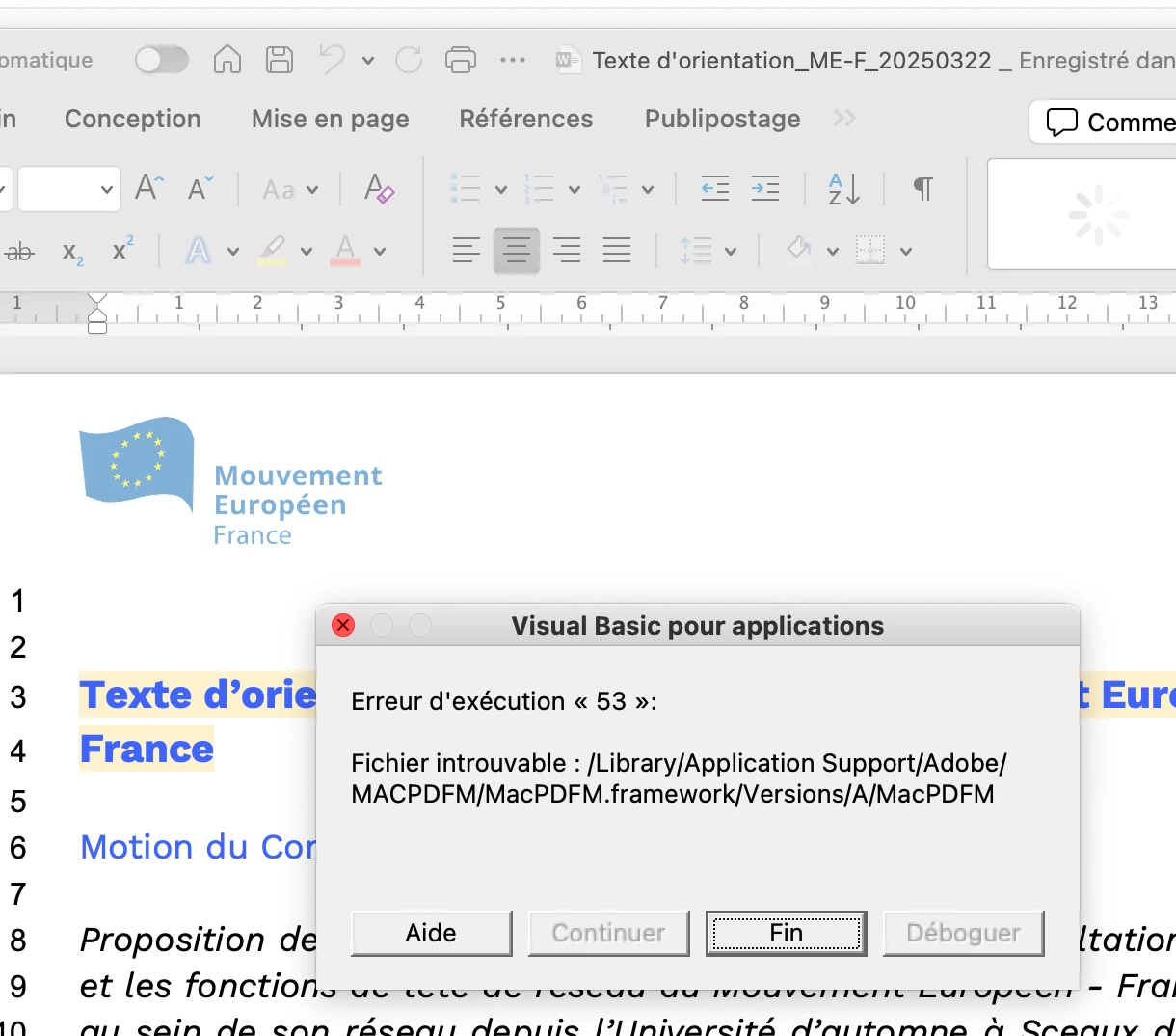

Erreur d'exécution 53 - fichier introuvable MacPDFM

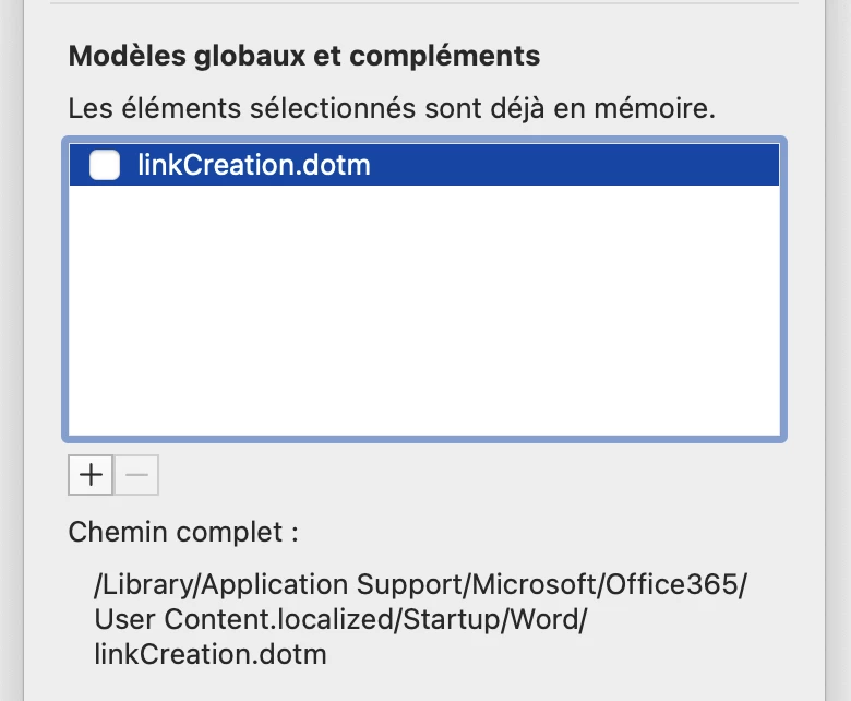

Bonjour,
Sujet 1000 fois traité, avec des solutions qui fonctionnaient jusque là, mais avec mac OS sequoia, le problème revient et la solution "ancestrale" de supprimer les adds-on dans word et powerpoint ne fonctionne plus (dans word, on ne peut plus supprimer linkcreation.dotm, on peut juste le décocher temporairement mais la coche revient à la fermeture de word et on ne peut plus le supprimer (le - est grisé)).
La suppression des fichiers dans le dossier "bibliothéque" ne fonctionne plus non plus.
Si je désintalle Acrobat pro, plus de problème, mais ce n'est pas une solution... Avez vous une idée ???
La seule solution que j'ai trouvé jusque là, c'est de ne plus fermer Word ou powerpoint...

Erreur 53 MacPDFM
Bonjour,
Je constate que nous sommes en mars 2025 et que le problème avec un Mac au dernier OS Sequoia et la version Office 2024 présente toujours le même problème.
Il serait bon que Adobe et Microsoft discutent entre eux pour résoudre ce bug récurrent et préjudiciable à leurs images respectives
GDC

September 18, 2024
Ok thank you, in my case, i don't have de subfolder microsoft, because i installed the applications through the mac appstore. But i will try to delete them and install via the microsoft installer. Hope it will be as simple as before. Because it is really boring ! keep you in touch
