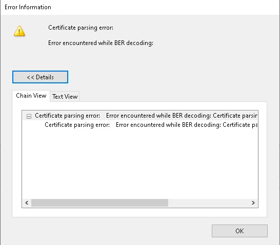

Erro durante a verificação da assinatura. Erro na decodificação de BER
Erro durante a verificação da assinatura. Erro na decodificação de BER. Estou com este erro ao assinar em Certificado A3, certificadora falou que não é problema lá pois em qualquer outro programa vai normal. Alguém consegue me ajudar?

October 29, 2021
Pessoal, consegui resolver esse problema! Eu tive que entrar em outro perfil de usuário do Windows, entrar no usuário que está com problemas, apagar todas as pastas do adobe lá do C:\Users\"Usuário". Depois de reuniar a máquina o problema foi resolvido.
Se resolve também criando um novo perfil do Windows, mas vai dar mais trabalho pra reconfigurar tudo.

July 19, 2023
Boa tarde ABREU31180681oxxp , se o certificado digital que você está ultilizado é Token que necessita de driver. Eu tinha este erro aqui na empresa. O erro acontecia devido ao Driver do certificado digital está antigo ou corrompido, consegui resolver baixando o driver mais recente.
