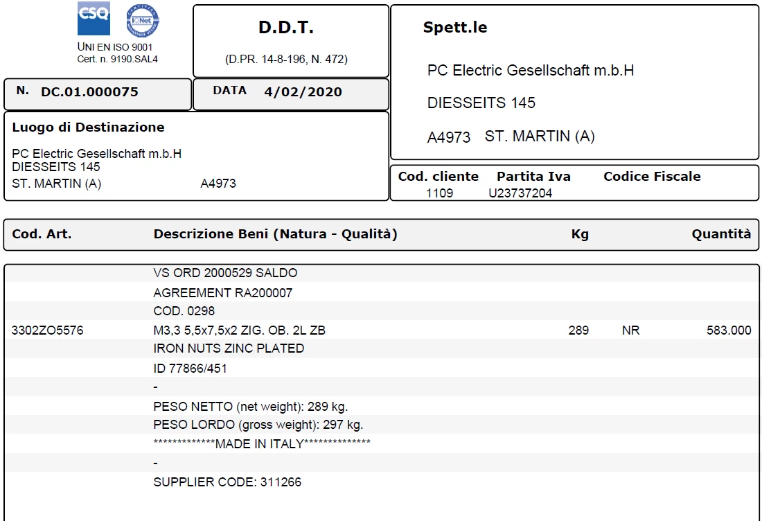

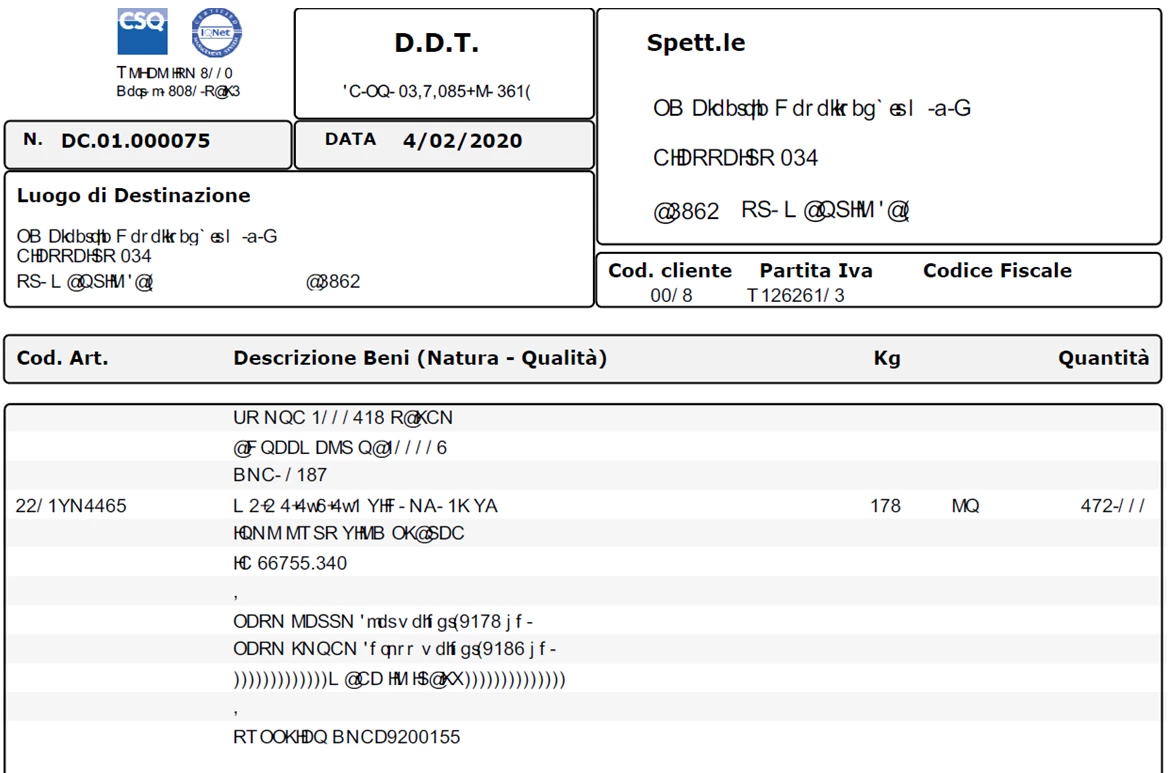

Ich habe das Problem bei einer Mitarbeiterin das sporadisch (seltenst) PDF Dateien Kryptisch dargestellt werden.
Ich habe die identische Adobe Acrobat DC Reader Version installiert, ebenso die selbe Windows 10 1909 (18636.592) Version, die selben Schriftarten (FONTS).
Habe bei Ihr auch schon eine Komplette Neuinstallation von Adobe samt vorherigen Cleanen, jedoch auch ohne Erfolg. Wenn das Dokument gedruckt werden soll, kommt es genau so Kryptisch gedruckt.
Hier unten die Bilder, das erste Kryptisch von meiner Kollegin, das zweite von mir Normal.
Die verwendeten Schriftarten im PDF Dokument sind Arial, Arial Bold, Verdana Bold.
