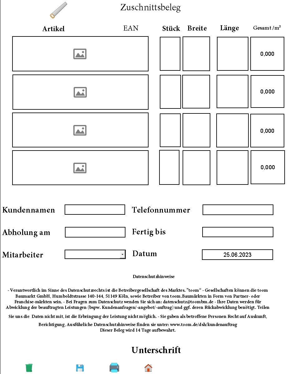

nach eingabe eines Textes soll ein barcode angezeigt werden
  • June 27, 2023
  • 3151 views
Hallo ich möchte das so haben das wenn ich einen bestimmten text eintrage das mir dann der dazugehörige Barcode angezeigt wird gitb es eine möglichkeit?
bis jetzt laden wir immer den barcode als Bild hoch das ist aber lästig gibt es da irgeneine möglichkeit
wir benutzen die datei auf der arbeit
da wo artikel und EAN steht soll Barcode rein der zu einem Bestimmten Text gehört, ich mölchte nur den Text eintragen und der barcode soll automatisch erscheinen .
wie soll das gehen.
gibt es da ein Java-Script
Mit freundlichen Grüßen
Marcel  Freiburg

As long as you have access to a font that crates the correct barcode you require, and you can express the text in teh format requried for this particular barcode, you can do this in a form field. You can find some EAN fonts here: https://graphicore.github.io/librebarcode/documentation/ean13.html
You would install such a font on your system, and then select that font for the barcode text field. Once that is done, you should see the barcode when you assign a value to that field.

mir geht es darum das wenn ich beispiel test dareinschreibe das der dann dazugehörigen Barcode erstellen mit einer festen nummer oder Beispiel Schrauben die haben ja eine Feste nummer ich möchte nut den Text reinschreiben und der soll mir dann den Barcode dazu anzeigen geht das und wie? danke im vorraus
Karl Heinz  Kremer
June 29, 2023
This is just standard JavaScript programming. You would need a way to map text to a code, which in turn would then result in the correct barcode. Something like this might work when used as the custom calculation script for the barcode field:
// Get the text from the field "SomeText", then do a lookup operation to find the code for the corresponding barcode and display
// that barcode in this field. This requires that the field is confiured with the correct barcode font.
// ideally, the folliwing "map" would be stored in a document level script
// data mapping
var mapToBarcode = {
"Product1" : "o:ERJGLN*agdcdc+>",
"Product2" : "o:ERJGLN*abbcda+>",
// add more products
// the text we need to map:
var textToMap = this.getField("SomeText").value;
var textToDisplay = "";
if (textToMap) {
    textToDisplay  = mapToBarcode[textToMap];
    if (typeof textToDisplay == "undefined") {
        // cannot map the product code
        console.println("ERROR: Cannot map product: " + textToMap);
        textToDisplay = "";
    event.value = textToDisplay;
