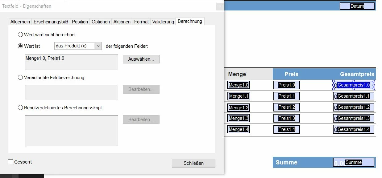

versuche mich gerade an meinem ersten Formular.
Es soll ein einfaches Rechnungsformular werden,
also 'Position', 'Beschreibung', 'Menge', 'Einzelpreis', 'Gesamtpreis'.
Das ganze über mehrere Zeilen. Letzte Zeile dann 'Gesamtsumme'.
Berechnung funktioniert auch wunderbar,
über 'Gesamtpreis' -> PRODUKT (Einzelpreis*Menge), bzw
'Gesamtsumme' -> SUMME (Gesamtpreis1, Gesamtpreis2 usw.)
Jetzt zeigt mir das fertige blanko PDF beim Öffnen allerdings in den Spalten  'Gesamtpreis' und bei  'Gesamtsumme' überall " 0,00 € " an, obwohl noch gar keine Eingabe gemacht wurde.
Kann ich irgendwo einstellen, dass die Berechnung bzw die Ausgabe nur dann erfolgt,
wenn tasächlich eine Eingabe bei 'Menge' oder 'Einzelpreis' getätigt wurde?
Und wenn nicht, dass die Felder dann blank bleiben?
Beste Grüße
bin über jede Hilfe dankbar
Phlo
Correct answer try67
unfortunately does not work, thanks anyway, I'll keep trying
It should have... But if it doesn't then use this code as the custom Calculation script for that field (and remove the Validation script from before):
var v = Number(this.getField("Menge1.0").valueAsString) * Number(this.getField("Preis1.0").valueAsString);
if (v==0) event.value = "";
else event.value = v;

try67
December 11, 2024
As the custom Validation script of those fields enter the following code:
if (event.value==0) event.value = "";
December 11, 2024
Thank you very much for the super-fast reply,
but unfortunately it does not work.
December 11, 2024
I'm sorry, but I'm not familiar with scripts
