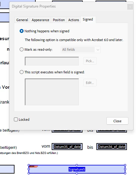

Ich habe ein PDF Dokument erstellt, welches digital unterschrieben werden kann.
Führe ich die Unterschrift aus, kann ich es trotzdem inhaltlich noch ändern. Vor kurzem war es noch so, das ich nur noch Datums und Textfelder ändern konnte jedoch keine Felder wo ich ein X setzen kann.
Ist es möglich ein PDF so einzustellen, das wenn es unterschrieben wird, es nur noch möglich ist, weiterte Unterschriften zu machen, jedoch keine Inhaltlichen Änderungen?
Würde für mich Sinn machen. Nicht so wie es jetzt ist.

In den Eigenschaften der Signaturfelder kann man auswählen, welche Felder durch Signieren des betreffenden Feldes gesperrt (read-only) werden:

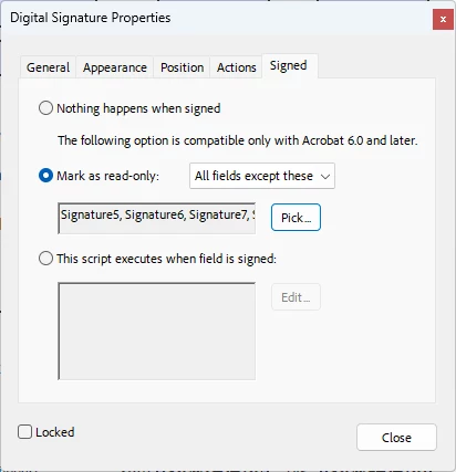

Für das gewünschte Verhalten sollte also bei allen Signaturfeldern eingetragen werden, dass beim Signieren alle Felder außer die Signaturfelder gesperrt werden:
Aber aufpassen! Adobe Acrobat erlaubt einem Signierer, die eigene Unterschrift wieder zurückzunehmen. Dabei werden alle durch die Signatur gesperrten Felder wieder entsperrt.
