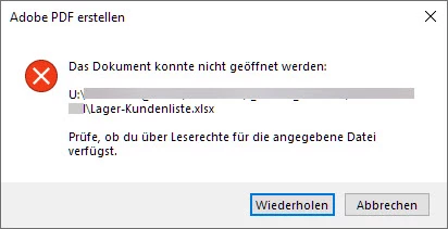

Hallo, ich habe unter Windows 10 Acrobat Pro aufgerufen, dort Erstellen > Einzelne Seite genutzt um eine XLSX-Datei in PDF zu konvertieren. Der Vorgang startet, bricht dann aber ab. In der Meldung erscheint der Hinweis, das möglicherweise keine Leseberechtigung vorliegt. Gleicher Vorgang mit XLS-Datei funktioniert. Habe neue XLSX-Dateien erstellt und auch verschiedene Speicherorte ausprobiert. Bei einer Bekannten, die auf einem anderen System arbeitet, das gleiche. Versuch, den Vorgang auf einem anderen Rechner (hier Microsoft Surface, Windows 11) durchzuführen, verlief erfolgreich, es wurden die selben XLSX-Dateien genutzt, die beim Windows 10-Rechner zu Problemen führten.

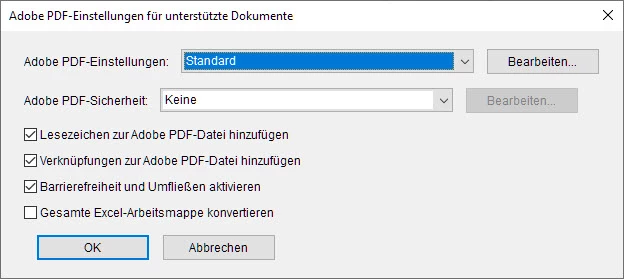

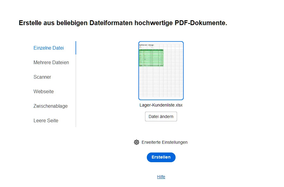

Thanks a lot. I've created screenshots for the steps i made. The file is an example with test-data - and its part of an tutorial.
As you see, i created an PDF on my Win 10-Machine with Acrobat Pro (last version, updated).
The XLSX is stored on an NAS - i saved it on an local folder - with no results. Trying to save it on an other machine (Microsoft Surface, WIN 11) or on my MAC mini worked fine. The same problem on an machine of an friend of mine, who worked on another machine in another enterprise (with another files, but only with XLSX).
Please take a view at the attachments.

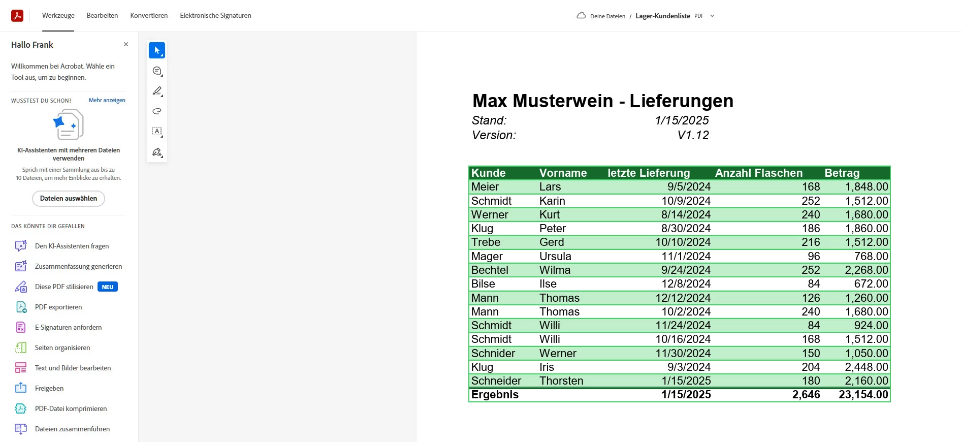

I also created the pdf from the same XLSX-file over adobe.acrobat.com - it works well.
