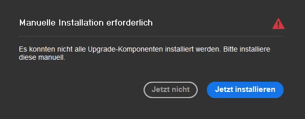

ich habe folgendes Problem. Ich möchte das Preflight Plugin in Acrobat DC/Pro nutzen. Allerdings lässt sich dieses nicht installieren und es kommt folgende Fehlermeldung.

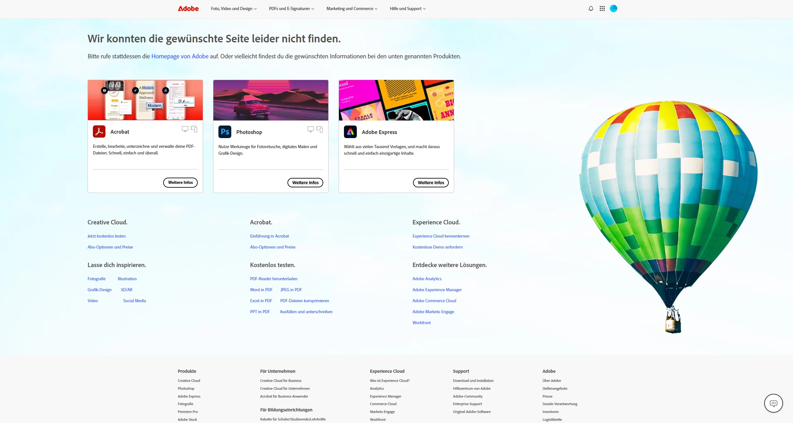

Wenn ich nun auf "Jetzt installieren" gehe dann öffnet sich von Adobe eine 404 Error Seite...
was muss ich tun damit ich Preflight auf meinem Rechner nutzen kann? Ich würde mich über Hilfe sehr freuen.

Als Notiz für alle, die das Problem haben und die obigen Antworten nicht hilfreich finden: Die Lösung erfordert _keine_ Neuinstallation der Creative Cloud und des Adobe Acrobats etc.
Stattdessen muss in Windows-eigenen Appverwaltung (Rechtsklick aufs Windows-Logo, “Installierte Apps” auswählen) bei Adobe Acrobat auf den drei Punkten rechts “Ändern” ausgewählt werden. Nach einigen Klicks auf “Weiter” öffnet sich ein Menü, das ich seit Windows 2000 nicht mehr gesehen habe, wo Programmteile ausgewählt werden können. Hier muss bei “Optionale Funktionen” der einzige Unterpunkt “Preflight” angeklickt werden. Dann wird das Programm in kürzester Zeit installiert und kann benutzt werden.
Beim Benutzen fällt auf, dass das Preflight nicht richtig im Adobe Acrobat integriert ist, sondern in einem eigenen Fenster nebenher läuft – was nicht zwingend notwendig, aber sinnvoll ist. Vielleicht liegt da der Hase im Pfeffer?

Hi Alex-Mediengestalter,
Thank you for reaching out, and sorry about the trouble caused.
As you get the error message, please try reinstalling the Acrobat once and check if you can use the tool after that. You may use the following steps:
-Remove the application and run the cleaner tool (https://adobe.ly/46XzAX1).
-Reboot the machine
-Install Adobe Acrobat from the following page: https://adobe.ly/46H1wzJ;
Let us know how it goes.
Meenakshi
Oct 9, 2025 10:17 AM UTC
Hallo Meeakshi Negi,
vielen Dank für deine Nachricht. Ich habe Acrobat über die Creative Cloud deinstalliert und nochmal neu installiert. Das hat nicht funktioniert. Dann habe ich Acrobat über Creative Cloud nochmal deinstalliert, dann das Cleaner Tool so verwendet wie du es beschrieben hast und Acrobat über den Link installiert. Das hat ebenfalls nichts gebracht, denn es kommt die gleiche Meldung.
Oct 11, 2025 1:37 PM UTC
Hallo,
ich habe genau dasselbe Problem wie Alex-Mediengestalter - die Fehlermeldung bleibt erhalten.
