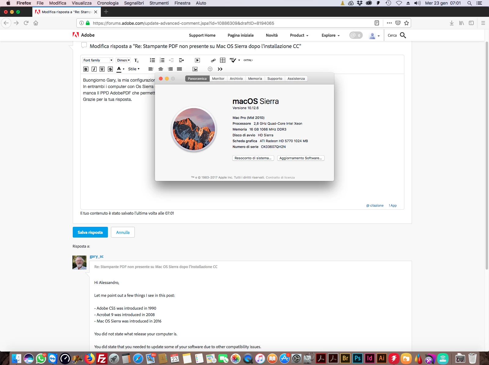

January 23, 2019
Buongiorno Gary, la mia configurazione attuale è Mac Pro mid 2010 - Imac 27" Retina
In entrambi i computer con Os Sierra e Adobe Creative CC 2019
manca Il PPD AdobePDF che permetteva di fare Postcript da elaborare in seguito con Distiller.
Grazie per la tua risposta.
