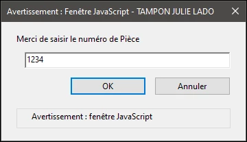

Ces captures ont été réalisées avec le tampon dynamique que j'ai créé il y a plusieurs mois pour maître Julie Lado, avocat à la cour de Paris.
Comme je vous le disais dans mon message précédent il y a de la programmation à effectuer. Ce n'est pas simple.
Contactez moi par message privé si vous voulez que je vous fasse un devis.

January 31, 2023
Bonjour
La réponse est non.
try67 a raison, on ne peut pas modifier après, tout doit se faire au moment où on clique pour apposer le tampon.
Exemple :
1. Le tampon juste avant de cliquer sur la page
2. Juste après le clic
3. Le tampon final (et figé)
Dans la boite de dialogue, ou dans une suivante, on pourrait aussi paramétrer la police, le corps, la couleur, etc. mais au niveau programmation ce n'est pas rien.
Le tampon et la boite de dialogue sont des objets très particuliers dans le format PDF.

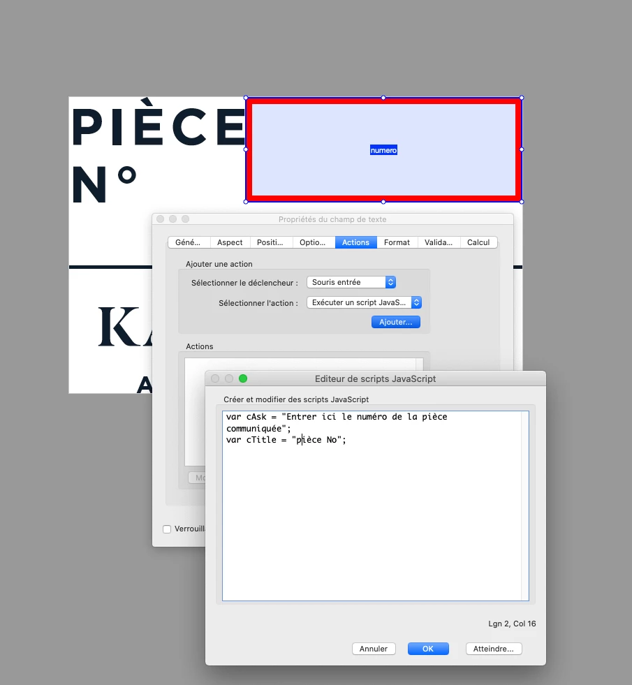

Merci JR en effet ça a l'air d'etre la meilleure solution !
Je suis graphiste, pas développeur du tout. J'avoue je suis completement perdue sur le panneau des propriétés...
J'ai créé le tampon dynamque, je l'ai ouvert, renomé, ouvert la création de formulaire et créé une zone de texte pour laquelle j'ai ajouté les lignes trouvées sur une des pages que vous m'avez envoyé (capture ci jointe).
Le tampon est bien dans le menu mais aucune fenetre ne s'ouvre quand je l'applique.
Vous pouvez me montrer comment vous avez obtenu les 3 images que vous avez envoyé en exemple ?
Je me débrouille en anglais mais là c'est trop technique pour moi :S
