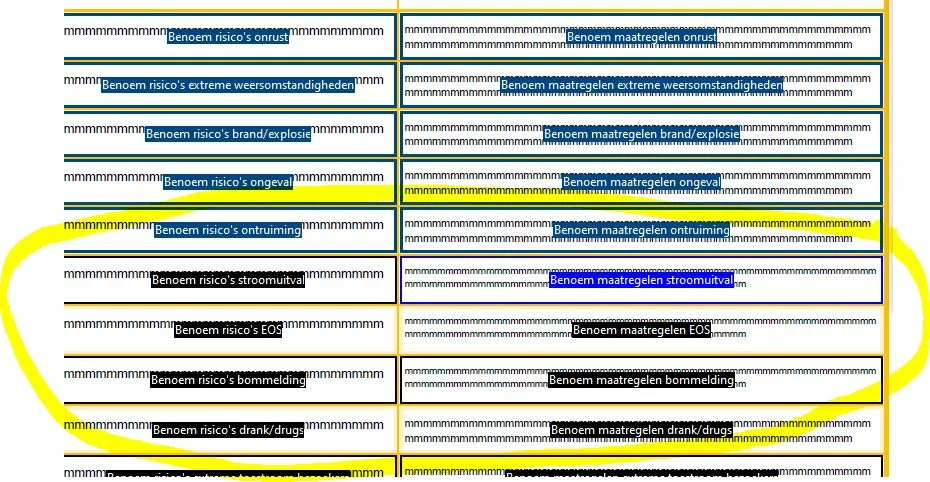

In my pdf form I have a number of input fields, with the same value. The size of the text is set to "auto", with a limit of 100 characters and this is the same for all entry fields. Despite that, there are 6 fields whose font is smaller (with the same number of characters) as the other fields. I have already created new fields, but this does not help either? Anyone happen to have an idea? Thanks in advance.
In mijn pdf formulier heb ik een aantal invulvelden, met dezelfde waarde. De grootte van de tekst staat op "auto", met een limiet van 100 tekens en dit is voor alle invulvelden hetzelfde. Ondanks dat zijn er 6 velden waarvan het lettertype toch kleiner wordt (met hetzelfde aantal tekens) als de overige velden. Ik heb al nieuwe velden aangemaakt, maar ook dit helpt niet? Iemand toevallig een idee? Alvast dank.

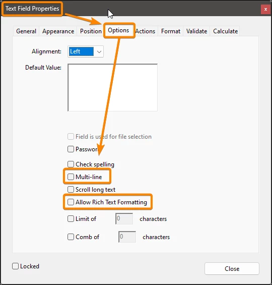

Be sure that the "Multi-line" and the "Allow RTF" options are not ticked.

Thanks for the response. How is it possible that the same values ​​are entered in the earlier and later fields (so also the multi line) and it goes well in those fields. And not exactly the intermediate 6 fields? Disabling the multi line unfortunately did not help. Do you have another idea?
Dank voor de reactie. Hoe kan het dat bij de eerdere en latere velden dezelfde waarden staan ingevuld (dus ook de multi line) en het in die velden wel goed gaat. En precies de tussenliggende 6 velden niet? Het uitschakelen van de multi line heeft helaas niet geholpen. Heeft u nog een ander idee?
