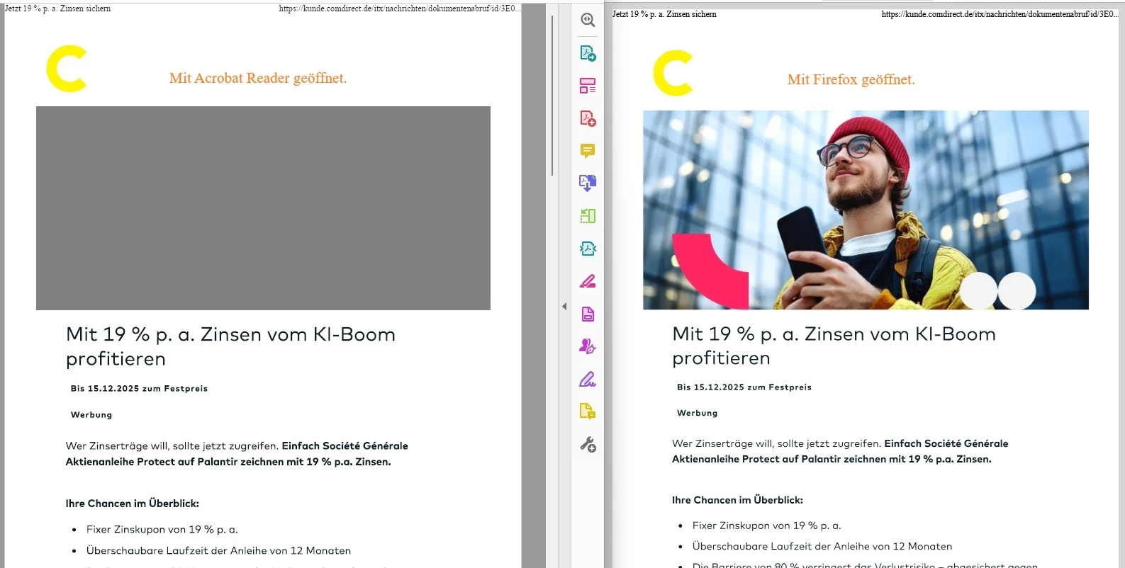

Text aus PDF Datei nicht angezeigt, nur graue Fläche
Mit meinem neu installierten Acrobat Reader wird mir der Text einer PDF-Rechnungsdatei nicht angezeigt, stattdessen nur eine graue Fläche. Allerdings werden Textinhalte der Datei unter 'zusammenfassen' zusammengestellt.
Die selbe PDF Datei wird mit einem Browser (Edge / Firefox) auch fehlerfrei dargestellt.
Welche Einstellungen muß ich beim Acrobat Reader überprüfen, damit auch dort der Text ordnungsgemäß dargestellt wrid?

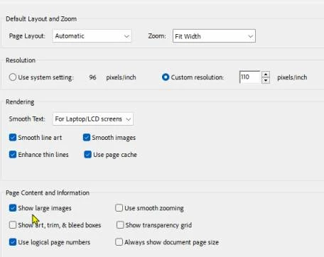

In the preferences of Acrobat enable the entry "Show large Images".

Besten Dank für die vielfältige Unterstützung. Der Screenshot von Bernd Alheit brachte die Lösung.
Acrobat Reader starten, ohne eine Datei zu öffnen. Dann Bearbeiten/Einstellungen/Seitenanzeige wählen und den Haken vor 'Große Bilder anzeigen' setzen. Jetzt erscheint das Bild!
Danke und Ende der Hilfeanfrage. Gruß von WOS21

Durch das Abschalten des 'Neuen Acrobat Readers' wird mir jetzt jedoch der Text dargestellt und es fehlt nur noch das eingebettete Bild.
Die PDF Datei hatte ich von einer Bank aus dem Web heruntergeladen und unbearbeitet gelassen.
Mit dem Firefox Browser wird diese Datei ordentlich dargestellt, sogar in schärfer lesbarer Schrift, wie die beiden anliegenden Screenshots nebeneinander zeigen.
Was sollte ich ändern, um wie gewöhnlich eine Darstellung zu erhalten, wie es der Browserdarstellung entspricht?
