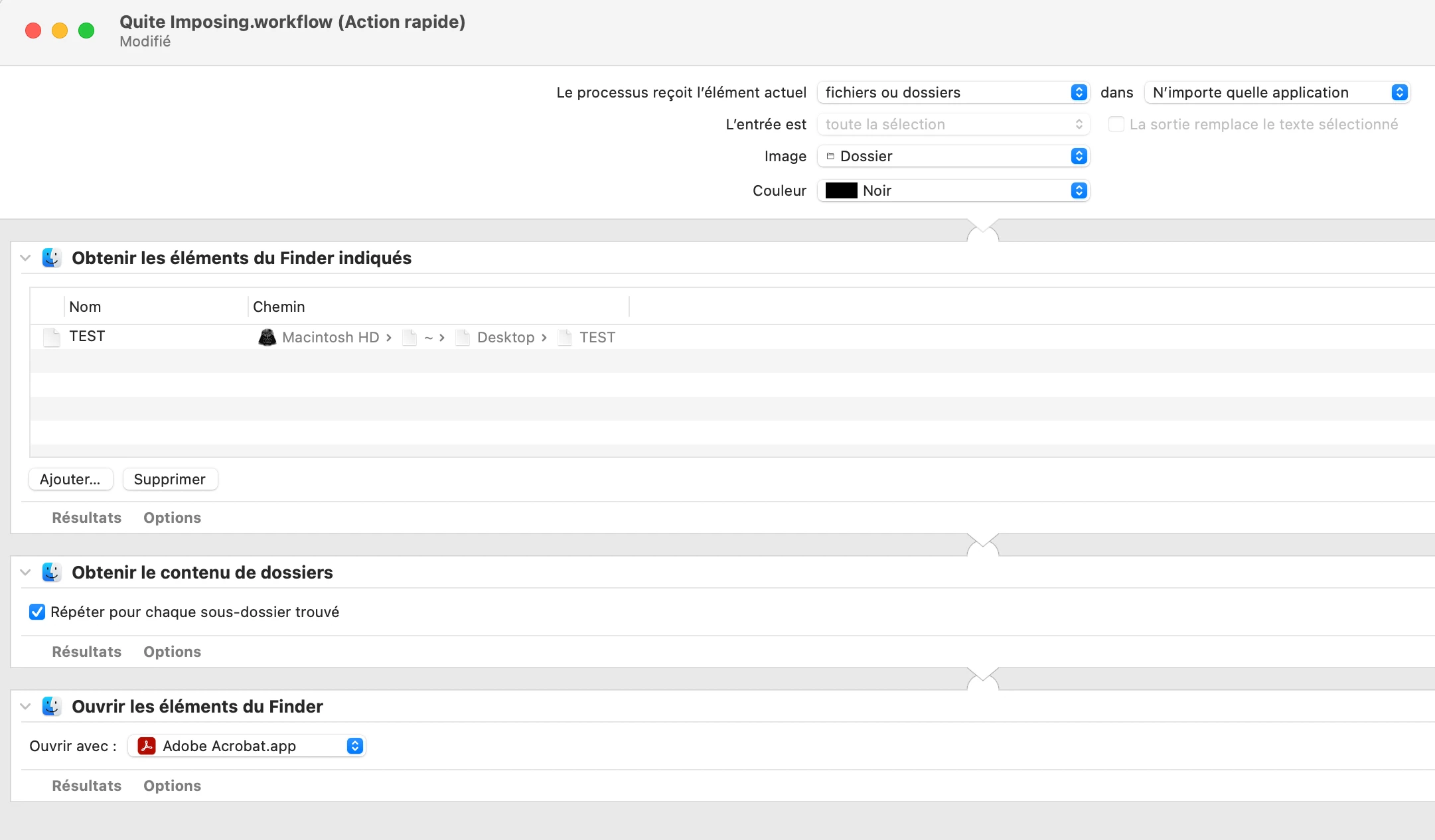

J'ai réussi avec Automator à faire une action rapide permettant d'ouvrir tous les fichiers PDF d'un même dossier (voir Quite Imposing.workflow.png).

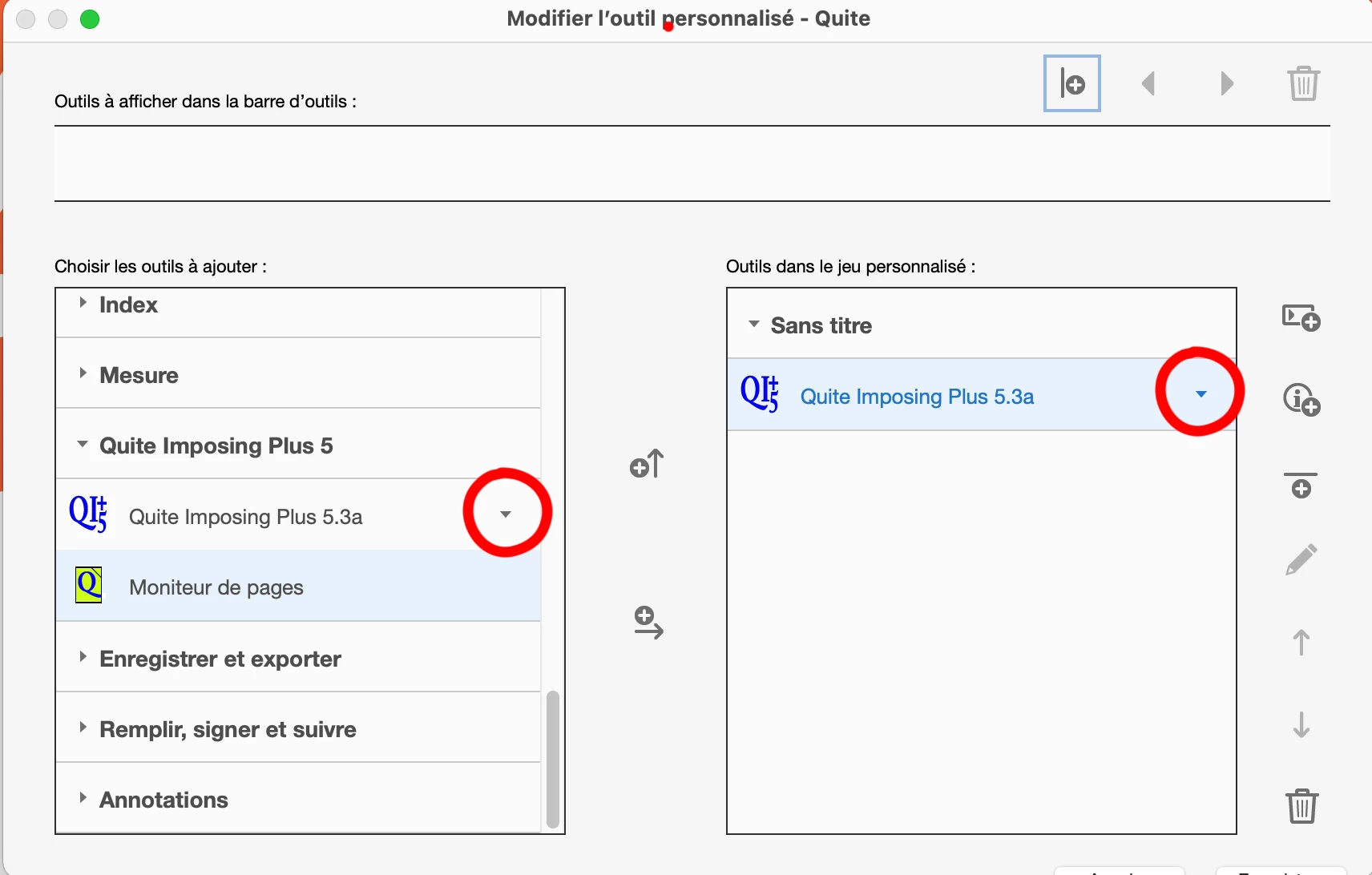

Dans Acrobat Pro, je ne peux pas utiliser le menu déroulant Quite Imposing pour activer mes actions (Voir outils personnalisé Acrobat Pro.png)

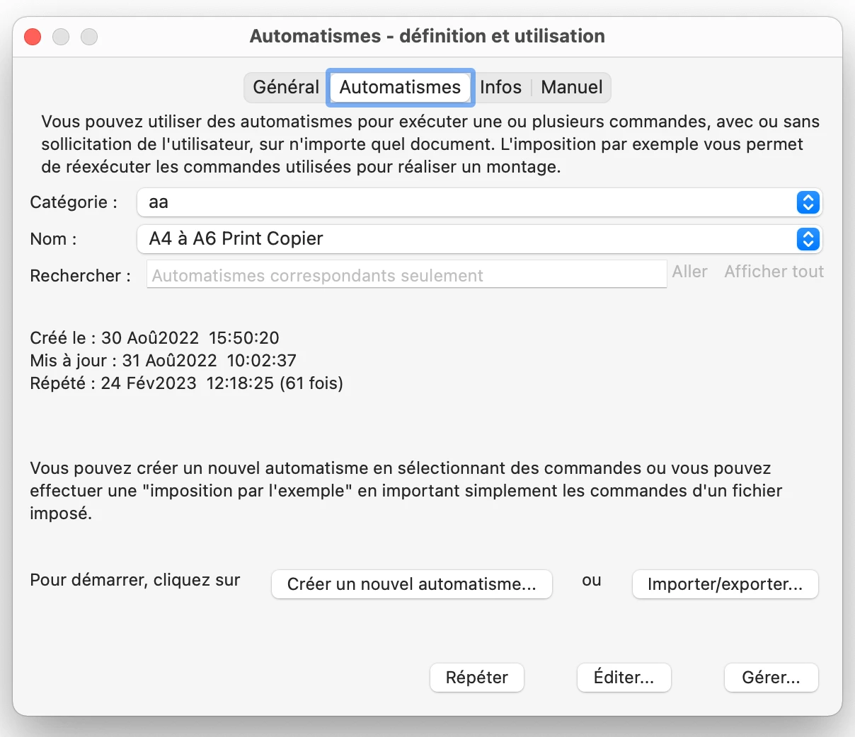

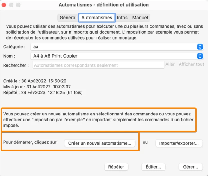

Il y a très longtemps que je n'ai pas utilisé Quite Imposing, j'ai testé et j'ai vérifié : il utilise effectivement son propre système d'automatisation, qui est indépendant de l'Assistant Action d'Acrobat.
Donc je vous renvoie à la documentation de Quite : https://www.quite.com/general/docs.htm
La bonne nouvelle c'est que là aussi il n'y a pas besoin d'Automator.

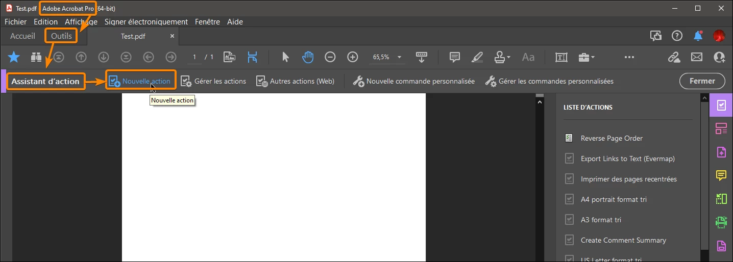

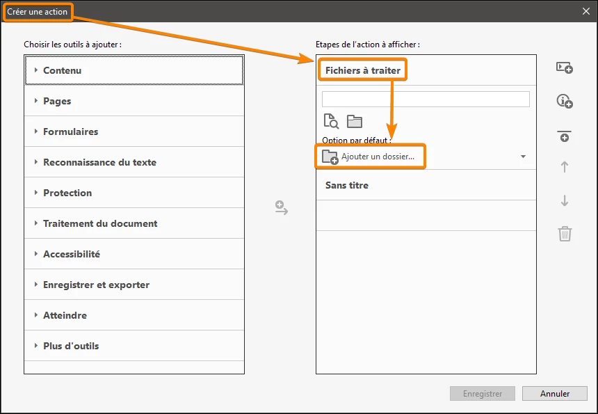

"Dans Acrobat Pro, je ne peux pas utiliser le menu déroulant Quite Imposing pour activer mes actions"

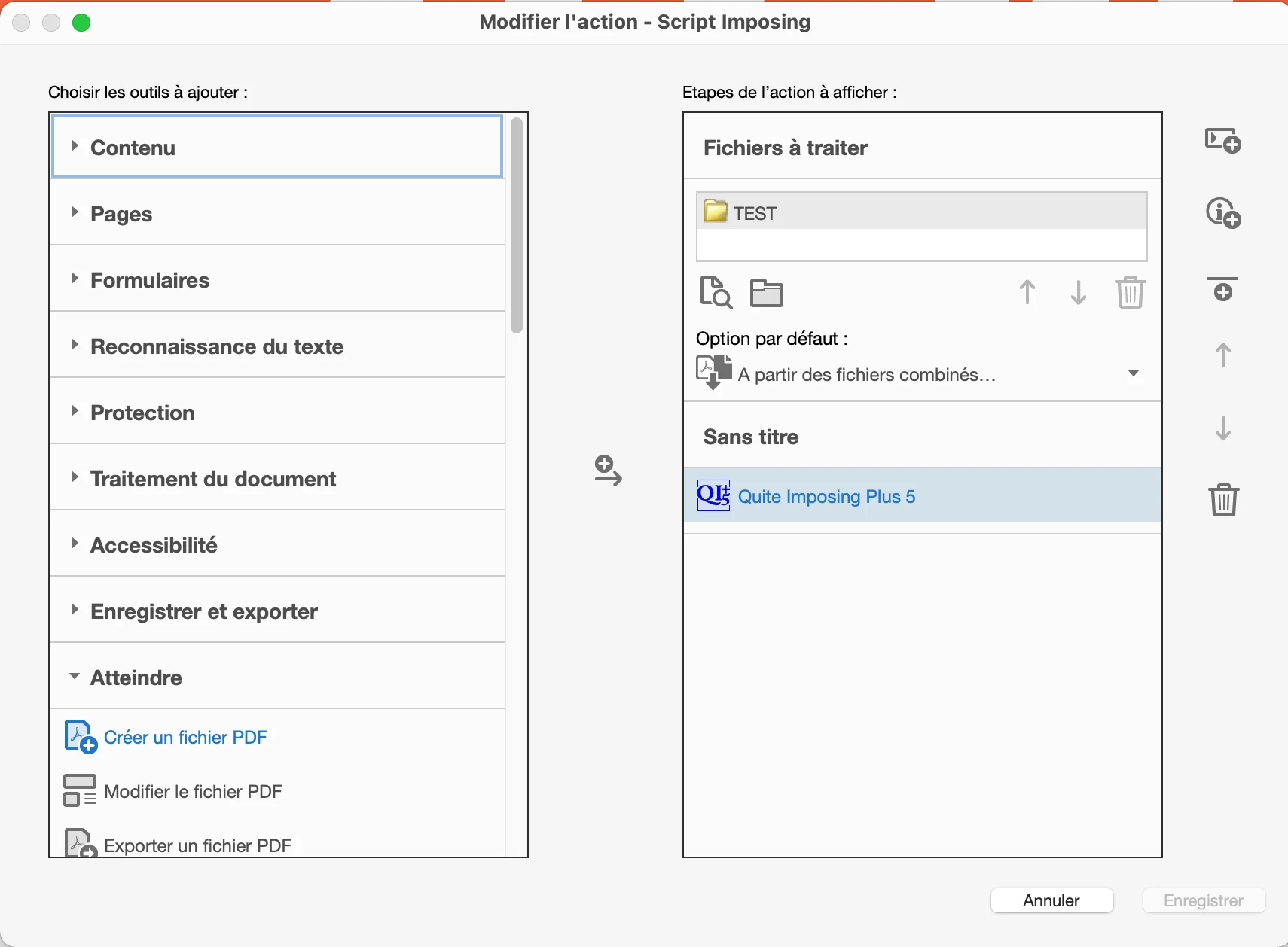

Ce que vous montrez sur cette capture ce sont les "Outils personnalisés" (qui s'affichent dans la barre d'icônes), alors que vous devriez utiliser "l'Assistant Action".
Et si vous utilisez correctement les Actions d'Acrobat Pro vous n'avez pas besoin d'Automator (voir 2e capture).

Hello! merci pour votre réponse.
J'ai utilisé cette fonction, mais je ne peux pas accéder aux sous-memus du plugin Quite Imposing. J'ai aussi une centaine de PDF à traiter avec la même opération.
