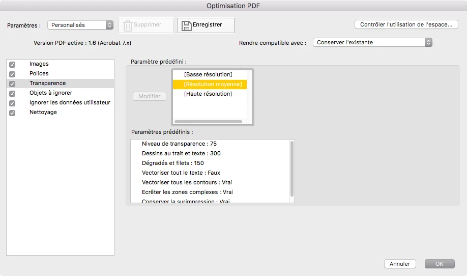

    Bonjour
    On peut faire ce que recommande Amal plus simplement.
    Au lieu d'utiliser : Enregistrer sous / Fichier PDF de taille réduite
    Essayez d'utiliser : Enregistrer-sous / PDF Optimisé avec le paramètre "Standard" + l'option "Transparence" cochée.
    Ça devrait revenir au même.
    Par-contre je ne sais plus comment on accède à Enregistrer-sous (ou Exporter ?) / PDF Optimisé dans Acrobat X.
    September 17, 2019
    Bonjour et merci, en appliquant votre solution, le logiciel "travaille" qq seconde mais envoie la fenêtre " une erreur est survenue lors de l'aplatissement des objets transparents" , le message est différent, mais...
