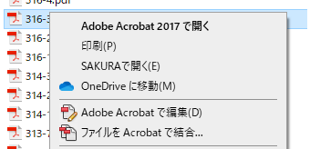

Adobe Acrobat 2017 Pro (17.011.30148) を
Windows10 1903(18362.356)で使用しています。
エクスプローラ上でPDFを右クリックすると
・Adobe Acrobat で編集
・ファイルを Acrobat で結合
というメニューがありますが、いずれをクリックしてもAcrobatが起動後「ホーム」が開くだけで選択されているファイルの操作画面にならないという現象が発生し、困っております(インストール当初から)。
以前のバージョンでは、選択したファイルの結合や編集をする画面になったのですが…
仕様変更というわけではないですよね?
また、「ファイルを結合」のドラッグ&ドロップも何故か効きません。原因は同じではないかと疑っています。
「ファイルを追加」ボタンからの追加はできますし、PDFの結合自体はエラーなどなくできます。

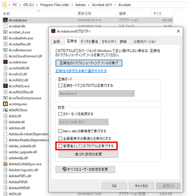

    自己解決しましたのでご報告します。
    C:\Program Files (x86)\Adobe\Acrobat 2017\Acrobat\Acrobat.exe
    のプロパティを開き、「管理者としてこのプログラムを実行する」のチェックを外します
    私はこれで正常に動作するようになりました。
    通常のインストールでは管理者権限にならないものなのでしょうか?
    管理者権限がないとできないことはいろいろありますが、管理者権限のせいで出来ないことがあるとは思わなかったので、解決に時間がかかりました。
    また、ユーザーアカウント制御のレベル設定問題が関係しており、管理者権限を変えなくても解決するというような情報もあります(こちらは未確認です)。
    同様の症状にてお困りの方は一度exeの管理者権限やユーザーアカウント制御の設定を確認し、変えて試してみると良いかもしれません。
