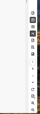

한국어로 해도 다들 알아들으시리라 생각합니다.
New Acrobat DC에 적응하려 노력하고 있습니다.
얘기한것들에 맞는답인듯 싶습니다.
Show Cover Page는 스위치 방식인듯 싶습니다.
여기에 등록하시면 편하기도 하고, 한번 세팅하면 유지가 됩니다.
부디 도움이 되면 좋겠습니다.

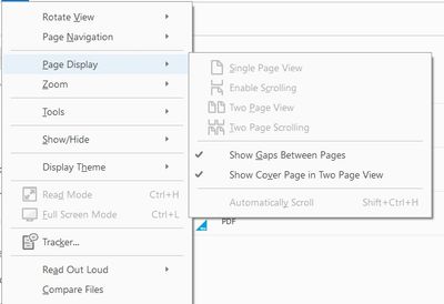

As you have mentioned above that you are unable to change the page display to ''Show Cover Page in Two Page View''. To do that kindly Select View > Page Display > Show Cover Page In Two Page View.
Also, check the screenshot for reference.

For example in acrobat without any pdf open I can see that there is this setting:

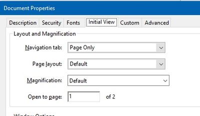

Although the document properties are:
Thus unfortunately it is not solved.
