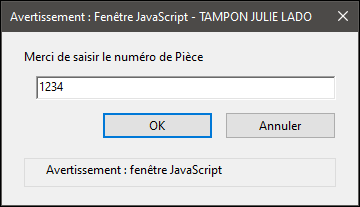

Bonjour
La réponse est non.
try67 a raison, on ne peut pas modifier après, tout doit se faire au moment où on clique pour apposer le tampon.
Exemple :
1. Le tampon juste avant de cliquer sur la page
2. Juste après le clic
3. Le tampon final (et figé)
Dans la boite de dialogue, ou dans une suivante, on pourrait aussi paramétrer la police, le corps, la couleur, etc. mais au niveau programmation ce n'est pas rien.
Le tampon et la boite de dialogue sont des objets très particuliers dans le format PDF.

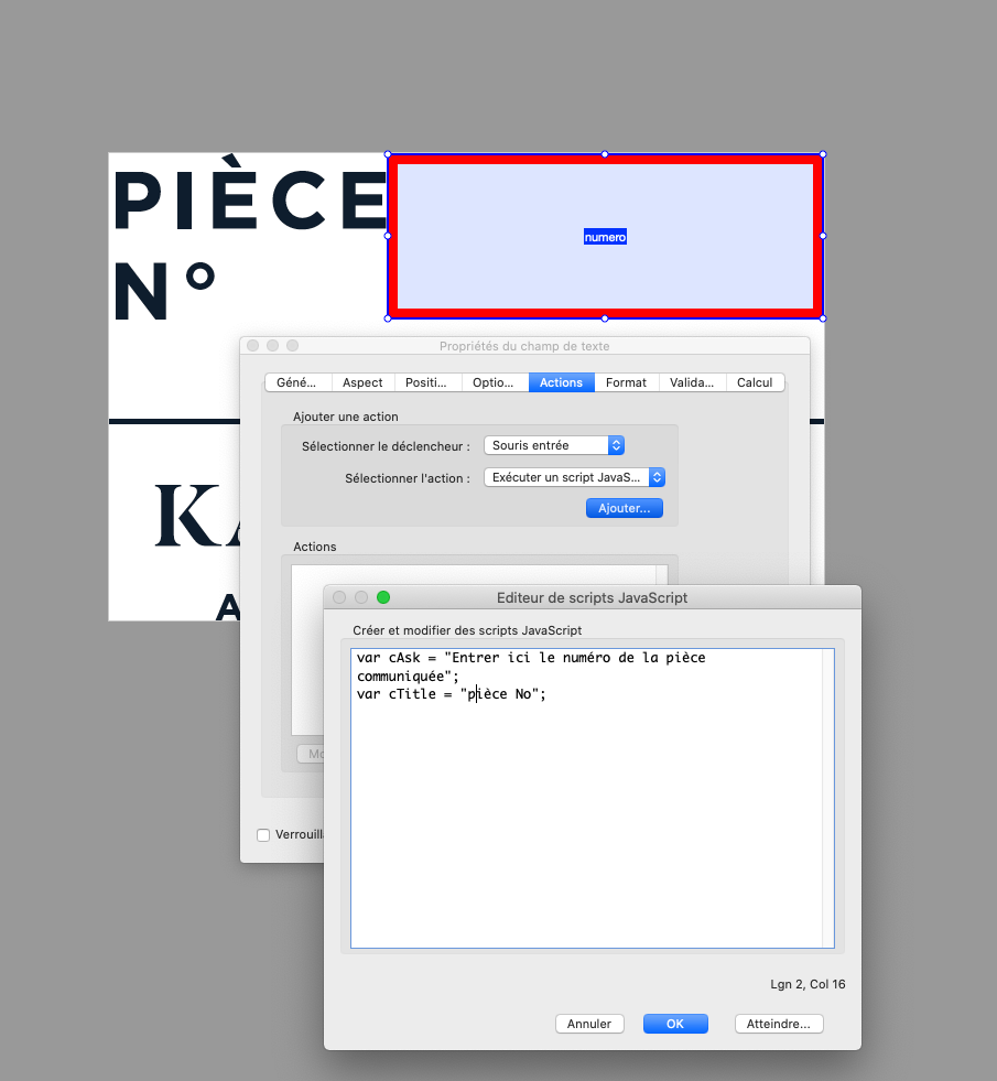

Je suis graphiste, pas développeur du tout. J'avoue je suis completement perdue sur le panneau des propriétés...
J'ai créé le tampon dynamque, je l'ai ouvert, renomé, ouvert la création de formulaire et créé une zone de texte pour laquelle j'ai ajouté les lignes trouvées sur une des pages que vous m'avez envoyé (capture ci jointe).
Le tampon est bien dans le menu mais aucune fenetre ne s'ouvre quand je l'applique.

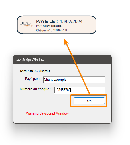

Salut ! Je galère a créer un tampon dynamique depuis un petit moment. Dans la société ou je travaille nous passons régulièrement des commandes et je souhaite que chaque personne appose un tampon sur la commande qui contient différentes références utiles pour le suivi des projets (autant pour le terrain que pour la compta). Est-ce que vous avez trouver une solution pour que d'autres cases que la date soient dynamiques ? Merci d'avance pour votre retour
Bonne journée
Feb 13, 2024 Feb 13, 2024
Oui, on peut faire des tampons comme celui-ci, avec trois champs dont un (la date) qui se remplit automatiquement.

Feb 14, 2024 Feb 14, 2024
Merci pour votre réponse.
Est-ce possible d'avoir plus de 3 champs ? Et y a-t-il une procédure pour créer ce type de tampon ? J'ai suivi la procédure sur le site Adobe Création d’un tampon dynamique personnalisé à l’aide d’Acrobat (adobe.com).
Mais au final, le tampon n'est pas dynamique.
Feb 15, 2024 Feb 15, 2024
Oui, dans l'absolu on peut y mettre autant de champs qu'on veut.

Feb 01, 2023 Feb 01, 2023
Ces captures ont été réalisées avec le tampon dynamique que j'ai créé il y a plusieurs mois pour maître Julie Lado, avocat à la cour de Paris.
Comme je vous le disais dans mon message précédent il y a de la programmation à effectuer. Ce n'est pas simple.
