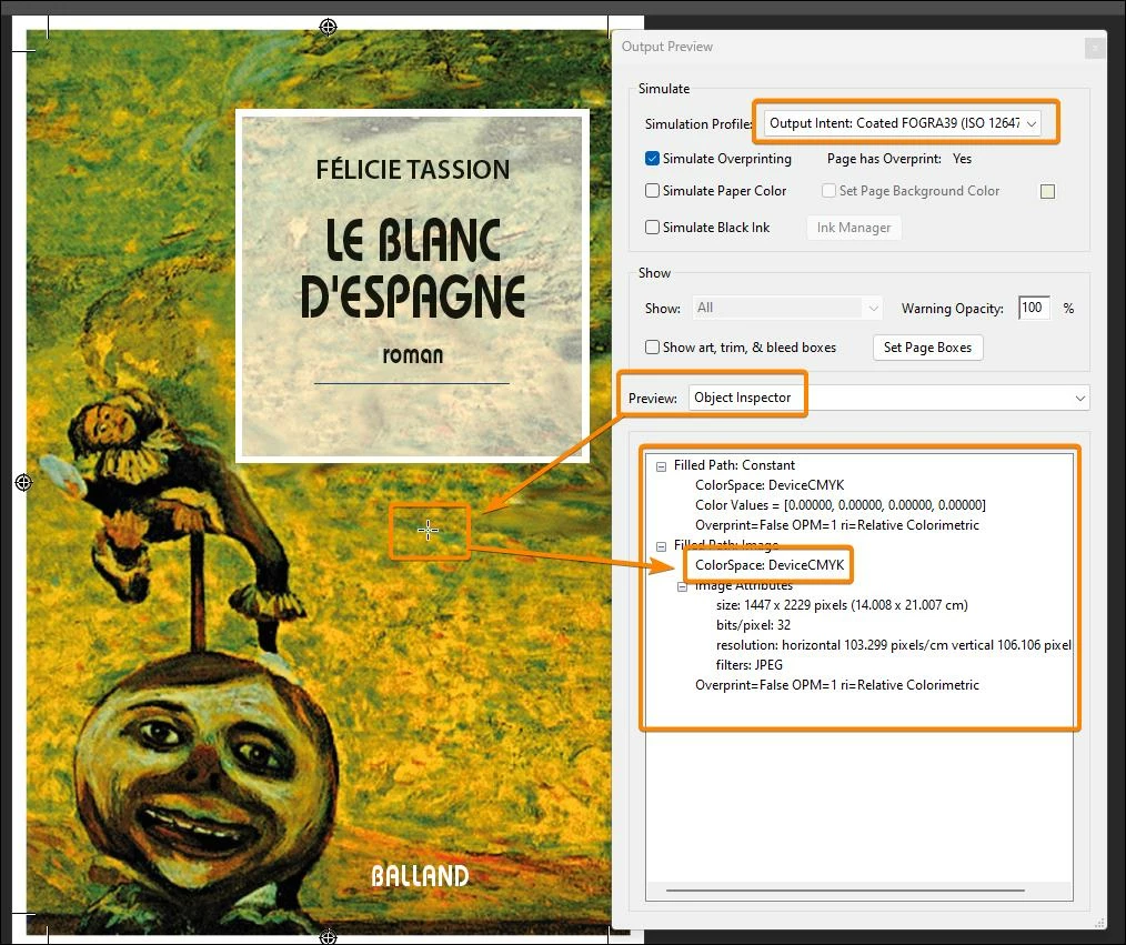

J'ai une question qui peut paraître bête mais je ne trouve absolument pas la réponse malgré mes recherches. Je cherche à vérifier dans quel profil ICC un PDF a été généré ET si possible dans quel profil les images ont été traitées (quel profil a été attribué dans photoshop).
L'aperçu de la sortie ne me semble pas bon car on peut sélectionner n'importe quel profil dans la liste déroulante et qu'il s'agit comme dit dans le menu d'un profil de simulation.

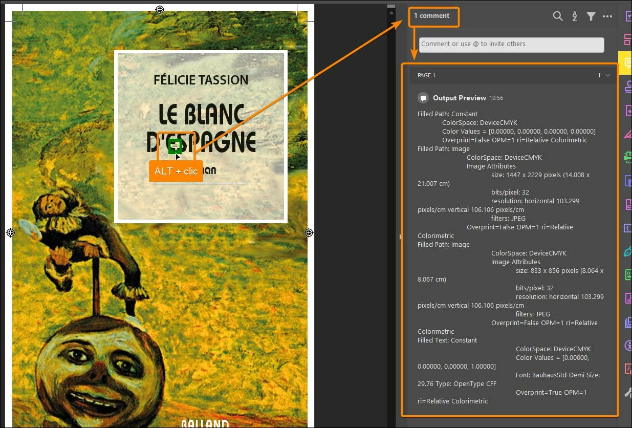

Dans un PDF il faut distinguer le profil d'intention de sortie (Output Intent) qui fait partie des spécifications des PDF/X et les profils utilisés par les éléments qui le compose, car dans un PDF chaque élément texte ou image peut avoir un profil différent (c'est pour ça qu'il ne faut jamais ouvrir un PDF avec Illustrator).
Dans le menu déroulant central de l'Aperçu de la sortie il y a "l'Inspecteur de l'objet" (Object Inspector), c'est ça que vous cherchez.
Quand il est activé il suffit de cliquer sur un élément (texte ou image) pour obtenir son pédigrée complet, quand plusieurs éléments sont supperposés celui qui est arrière-plan est en haut de la liste, celui qui est en premier plan est en bas.
ALT + clic sur un élément crée un commentaire de type Note qui contient toutes ces informations, facilement utilisable et exportable comme tout commentaire.

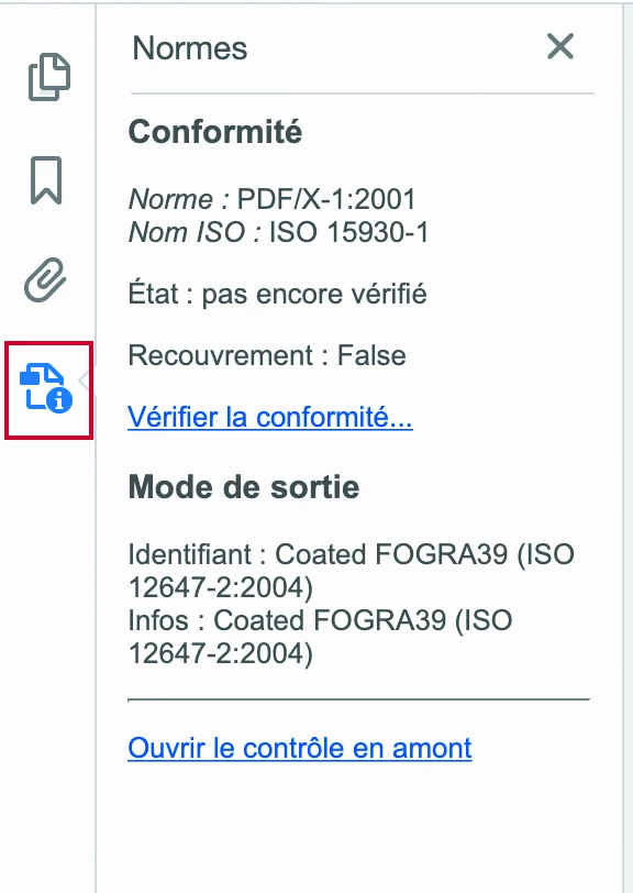

Une personne extérieure a répondu à mes questions. Si le PDF a était fait avec un certain profil incorporé, cela se voit dans l'icône en PJ.
Je ne la voyais pas jusqu'à présent car quand il n'y a pas de profil ICC intégré, cette icône n'existe tout simplement pas sur Acrobat.
Quant à savoir si les images contenues dans le PDF comprennent un profil, je n'ai pas trouvé de solution. L'inspecteur d'objet est intéressant mais ne répond pas à la problématique, j'ai fait le test en exportant en PDF (sans conversion de la couleur) un doc indesign contenant une image avec profil intégré dans Photoshop, l'inspecteur d'objet l'identifie bien l'image en tant qu'image CMJN mais ne donne pas l'information que cette image elle-même contient un profil.
Le profil de simulation dans le contrôle en amont reste un profil de simulation, qui indique par défaut un profil qui n'est pas celui de l'image incorporée. Comme on peut choisir n'importe quel profil dans la liste déroulante, ça ne répond pas à la question de savoir quels sont les profils des éléments contenus dans le PDF.
