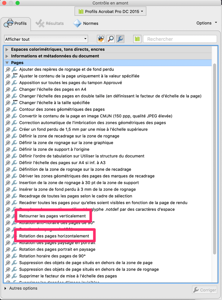

You can do this with a preflight fixup- Tools> Print Production> Preflight> Fixup.

Petite note pour les francophones :
J'ai eu beaucoup de mal à trouver cette fonction lorsque j'en ai eu besoin.
Dans d'autres logiciels, Adobe utilise à raison "Miroir" pour la traduction française de "Flip". Je ne sais pour quelle raison cette traduction n'a pas également été utilisée pour Acrobat !!! Le pire étant que la traduction n'est pas identique pour le Miroir horizontal (traduit par "Rotation des pages horizontalement") et le Miroir vertical (traduit par "Retourner les pages verticalement").
