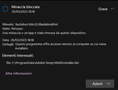

Ciao sei italiano? Comunque penso di avere il tuo stesso virus, anzi trojan, che dovrebbe essere questo W32/Tedy.7918!tr, io non sono esperta in questo ambito, ma vorrei capire se è grave o meno. Siccome è da un po' che faccio ricerche su questo virus maligno e a quanto pare è all'interno do qualche file di adobe acrobat, o forse di adobe reader, che installai ad aprile, il problema è che microsoft defender me lo ha rilevato il 08/07/2025, non riesco a capire come ha fatto a manifestarsi poprio quel giorno lì.
Copy link to clipboard
Copied
same situation, 27/03/2023, 2 AM.
I can survive without the reader from adobe. Some risks are not worth taking.
I dont really care if its a false positive or not. Both big companies, sort it out between yourselves. Until that, lost clients.
