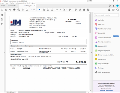

Bom dia.
Alguns pdf que eu abro com o Adobe fica com esses caracteres, tornando-o ilegível.
Alguém sabe alguma solução?
Obs.: não são todos os pdf que isso acontece, são apenas alguns.
Obrigado.

Segue um demosntrativo do problema

Olá Sérgios e amigos. Pois então. Estou com esse mesmo problema. Fiz o que você comentou acima, e mesmo assim não deu certo. Se eu abro esse PDF pelo navegador, os cararectes aparecem normais. Mas se abro pelo Adobe, aparece cheio de caracteres estranhos.
