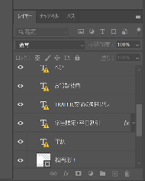

レイヤーパネルのテキストレイヤーパネルには三角マークの中にビックリマークがついていて、フォント追加した後もフォントがない状態を示しています。
確認しました。これは完全にチュートリアルの作成者が悪いです。
Adobe Fontsからインストールできるフォントは「FOT-筑紫A丸ゴシック Std B」です。
チュートリアルに使われているフォントは「筑紫A丸ゴシック ボールド」で、これはAdobe Fontsには含まれていません。ですからチュートリアルの作成者は言ってることとやってることが違います。
対応としては、Photoshopユーザーガイドの「Photoshop でのフォントの使用」ページ中ほど、「環境にないフォントの置き換え」の手順を使用し、「筑紫A丸ゴシック ボールド」を「FOT-筑紫A丸ゴシック Std B」に置き換えてください。これは同じフォントを使用しているチュートリアルのダウンロードデータ全てに対して行う必要があります。

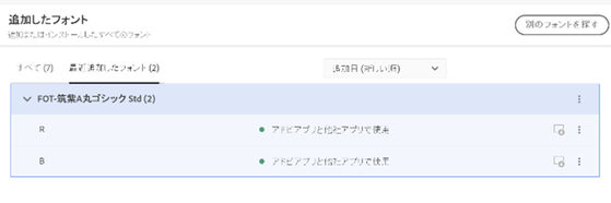

その状態だとAdobeアプリケーション以外でも利用できるとは思うのですが、何かフォントを指定できるソフトで筑紫A丸ゴシックはフォントリストに出てこないでしょうか。
そちらにも出てこない場合は、一度Adobe Fontsのサイトのほうでディアクティベーションし、OS再起動してから再度フォントをアクティベーションしてはどうでしょう。
一つ気になるのは、あおぼし(Aoboshi One)はオープンソースフォントで、筑紫A丸ゴシックはそうではない、という点です。
Photoshopが使えているので有償契約中だとは思うのですが、オープンソースフォントは無償プランでも使える、そうではないフォントは有償プラン前提、という点は違いがあったりはします。

1.Adobe アプリ以外としてMS パワーポイントにおいて、筑紫A丸ゴシックはフォントリストに出てきていません。
2.Adobe Fontサイトでディアクティベート⇒OS再起動⇒筑紫A丸ゴシックを再アクティベート、を行いましたが、やはり筑紫A丸ゴシックはフォントリストに出てきません。
3.オープンソースではないフォントの見分け方がよくわかっていませんが、ネットで「フォントの提供元をみて企業名が出ていたらオープンソースでないことが多い」とあったので、「Moolongチョコレート」と「ロゴカットstd」をアクティベートしてみました。この2つのフォントでは、PhotoShopでもパワポでもフォントリストにこれらのフォントが出てきて、使用可能でした。
4.Adobeとの契約は、Photoプランで契約中です。
・・・上記のことを確認しながら進めているときに、フォントリスト中に「FOT-筑紫A丸ゴシック Std」というフォントファミリーをたまたま見つけました。これが私のPCにインストールされた筑紫A丸ゴシックフォントのようです。これまで「TsukuARdGothic」をずっと探していてこの「FOT-筑紫A丸ゴシック」に気が付きませんでした。
チュートリアルでは「筑紫A丸ゴシック」のフォント名が、「TsukuARdGothic」として表されて説明されており、(おそらく、ですが)チュートリアルの例示図で使われているレイヤーでも、「TsukuARdGothic」名のフォントが使われて埋め込まれているのではないでしょうか?
言い換えると、筑紫A丸ゴシックのフォント名が、チュートリアルが作られてからいつかの時点で、「TsukuARdGothic」から「FOT-筑紫A丸ゴシック」 に変わったのではないかと推察するのですが、いかがでしょうか?

筑紫A丸ゴシックフォントのフォント名が「TsukuARdGothic」とされているようで、チュートリアルを進めていくと「このテキストレイヤーの次のフォントが環境にありません:TsukuARdGothic Bold」というエラーが出ます。 すなわち、チュートリアルでは「FOT-」が先頭にないフォント名で作られているようなのです。
レイヤーパネルのテキストレイヤーパネルには、まだ三角マークの中にビックリマークがついていて、フォントがない状態を示しています。
チュートリアル自体の問題のように思うのですが、まだ私の何か初歩的な問題かもしれません。いかがでしょうか?
もしチュートリアル自体の問題の場合、他のコミュニティに投稿すべきでしたら、どこのコミュニティが最適かもご教授いただけると幸いです。 よろしくお願いいたします。
※チュートリアルの実行に関しては「TsukuARdGothic Bold」で書かれたアートボード1のテキストを、アートボード2にコピーしてからサイズを変更という作業を行う作業があるのですが、アートボード2へのコピー後に「FOT-TsukuARdGothic」に変更してからサイズ変更することで先に述べたエラーを回避して課題を完遂することはできると思っています。

「TsukuARdGothic」はmacOSにバンドルされているものです。まぎらわしいですねぇ。
「筑紫A丸ゴシック」はいろいろなところからインストールできて,それぞれにフォント名が微妙に異なっているのが現状です。フォント自体は同じです。「FOT-TsukuARdGothic」を使って問題ないですよ。
