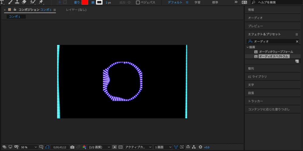

初歩的な質問かもしれないのですが、
こちらの画像のようにオーディオスペクトラムを制作したく、After Effects2020を使用していたのですが、何処かで操作してしまったのか、サークルが枠の中で収まるような状態で反映されるようになってしまいました。 直す方法わかる方いらっしゃいましたら、ご回答いただけると幸いです。 よろしくお願いいたします。

スクリーンショットありがとうございます。
エフェクトのパスとして設定するだけなら、マスクの設定は「なし」にして下さい。
「加算」に設定されているとマスクの内側だけが表示されます。

マスクの設定だと思いますが、タイムラインのマスク設定とエフェクトパネルの設定が含まれたスクリーンショットをアップしてもらえると、適切な回答が得られると思います。
できれば、マスクパスがプレビュー画面に表示されている状態でスクリーンショットを取得して下さい。

ご返信ありがとうございます。
こちらの写真で大丈夫でしょうか??
MukaidaCommunity Expert답변
February 12, 2021
