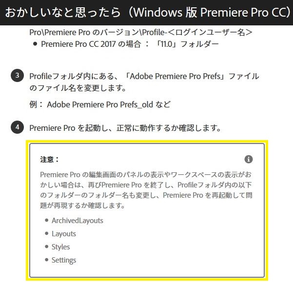

お早うございます
>どうやらPCとの相性が悪いんだろうなぁと痛感しております。
After Effectsを酷使しているので、きっとイヤイヤしているのでしょう(笑)。
それはそうと、小トラブルと思われるような場合は、「おかしいなと思ったら」(下記リンク)の「B. 環境設定フォルダーの再作成」を行うと改善される場合があります。
After Effects ⇒ おかしいなと思ったら(Windows 版 After Effects CC)
Premiere Pro ⇒ おかしいなと思ったら(Windows 版 Premiere Pro CC)

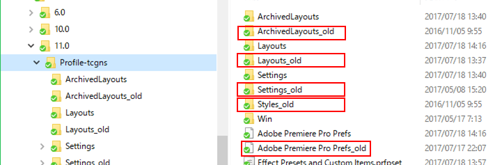

i50kw 様
いつもお世話になっております。
※最下段に超初心者の操作質問がありますので
お助け頂けますと幸いです。
この対処法につきましては、Mukaida 様より教わり、
キャッシュの削除と併せて”ほぼ毎回”行っています。
※ただ、ショートカットキーが初期設定に戻るので
そこだけが面倒ですが…
ただ、1つだけチュートリアルの説明が不十分で
行っていないのが(4)です。
表記どおりに解釈しますと、記載フォルダー名に
_oldを付けて変えるということなんでしょうが、
通常、フォルダー名を変えても意味がありませんし
不具合に遭遇する度に、新たに作成されたフォル
ダー名を変えるのも、前の_oldを削除したりと、
4つも項目がありますと、面倒なことは確かです。
もしお分かりでしたらぜひ教えて頂けないでしょうか。

こんにちは
>記載フォルダー名に_oldを付けて変えるということなんでしょうが、
その通りです。本来のファイル名と区別するだけですので、追加する文字列は何でもOKです(ただし使用できない文字や記号はあります)。
名前を変えて残しておく理由は、新しく作成されたファイルやフォルダーに問題が生じた場合に、付加文字列を削除すれば元に戻せるということです。
環境設定フォルダーの再作成を行う場合は、まずは❸を行い、直らない場合は❹も行ってみるのが良いと思います。
環境設定フォルダーの再作成を行うと、カスタマイズした内容が初期化されます。アビランス、メディアキャッシュ等も。

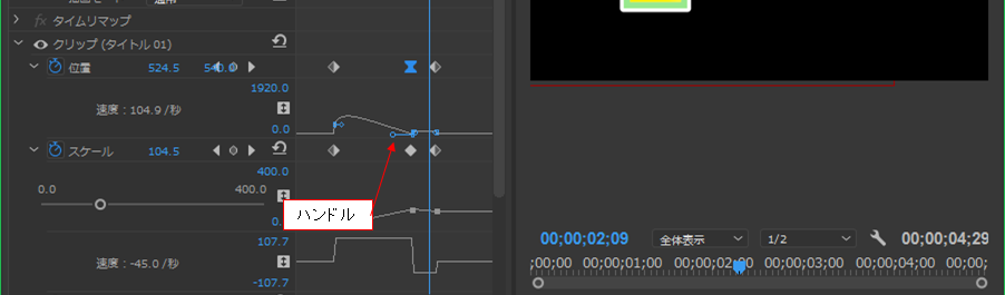

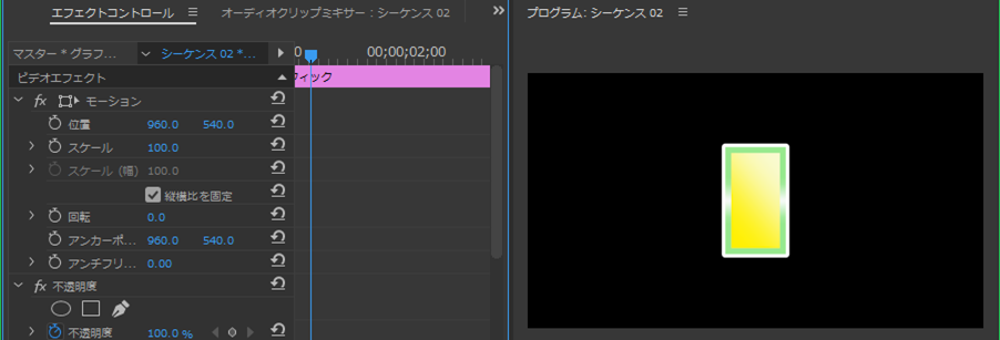

こんにちは
>1) 商品やキャラクターが飛び出してきて定位置に収まる
Premiere Pro CC2017で追加されたエッセンシャルグラフィックスタイトルを使用して、動画に似せた図形を書き、キーフレームにイージーイーズイン/アウトを適用して試してみました。お気に召すがどうか分かりませんが。
After Effectsを使用する場合でも要領は同じだと思います。
余談ですが、今度追加になったエッセンシャルグラフィックスタイトルのLower Thirdsにはこの動きが付いていますね。
①グラフィックタイトルで、動画を模した図形を書きます。
図形はプログラムモニターの中央に書き(ここでは、サイズは約250×450ピクセル)、アンカーポイントは図形の中央にします。
②キーフレームを打って基本的な動きを付けます。下図を参照してください。
③図示のキーフレームにイージーイーズインを適用します。滑らかに停止するようになります。さらに①のキーフレームにイージーイーズアウト、②にイージーイーズインを適用し、動きがどうなるか確認しましょう。
イージーイーズイン⇒ブレーキペダルを踏んで、ブレーキをかけるような感じ。
イージーイーズアウト ⇒ アクセルペダルを踏んで、加速するような感じ。
さらにスケールの真ん中のキーフレームにベジェを適用してみましょう。サイズの変化が滑らかになると思います。
④さらに、図示のようにハンドルを操作すると、自分の思ったように変化をつけられると思います。
この作業も慣れが必要だと思いますので、たくさん練習してコツをつかむと良いと思います。

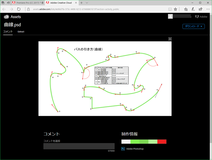

こんにちは
>ベジェ曲線の書き方(遅くなってすみませんでした。)
.psdファイルに書かれた線をなぞってパスを書き、書き方を習得するという方法です。
①下記2個の「Adobe Creative Cloud」リンクから「直線.psd」と「曲線.psd」のファイルをダウンロードします。なお、ダウンロード期限は2017年7月31日とさせて頂きます。
「直線.psd」⇒ Adobe Creative Cloud
「曲線.psd」⇒ Adobe Creative Cloud
②それぞれのファイルをPhotoshopに読み込みます。
③最初は「直線.psd」を開き、直線パスを練習します。こちらは簡単ですね。
次に「曲線.psd」を開き、曲線+直線パスを練習します。
※アンカーポイント(頂点)やパスの形状がずれても、気にしないで最後迄パスを書きます。
※細かいところは拡大して行います。
※書き終えたら「パス選択ツール」でアンカーポイント(頂点)をドラッグして正しい位置に移動し、次にベジェハンドルをドラッグしてパスの形状を修正します。
※直線と曲線の接合点はドラッグまたはクリックどちらでもOKですが、自分でうまくできる方法でやれば良いと思います。
一通りできるようになったら、今度は屈曲した峠道(例えば、日光のいろは坂)の地図のスクリーンショットを撮ってPhotoshopに読み込み、道路上にパスを書いて練習すると良いですよ。なかなか難しいです。

こんばんは
>一昨日も昨日も今日も、この状態で止まってしまい見ることができません(泣)
そうですか。それはつらいですね。
私の環境では、リンクをクリックして数秒で下図のページが表示され、右上の「ダウンロード」をクリックし、保存先を指定すると、1秒くらいでダウンロードできます。ファイルサイズは、直線.psdが660kB、曲線.psdが1400kBです。
>これを打っている間も「読み込み中」のままです。
多分ブラウザの問題だと思います。私の場合、「IE」では調子が悪く、やはり読み込み中のままで進行しません。フォーラムのスレッドも開かないときが多々あり、頭にきています(笑)。
最近では、Windows 10付属の「Microsoft Edge」を多く使用するようになってきました。今習熟中ですが、こちらは調子が良いです。お気に入りも「IE」のが読み込めます。
Windows 10なら、「Microsoft Edge」に乗り換えましょう!
