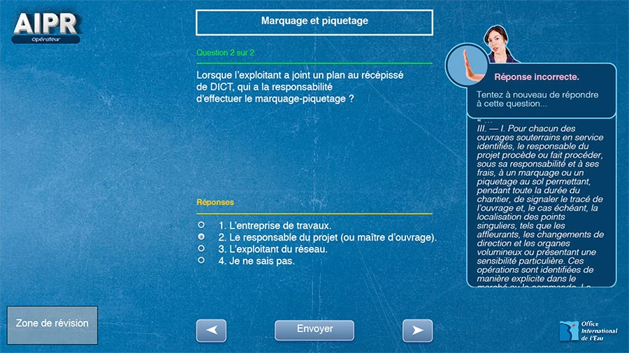

Bonjour,
J'entre maintenant dans la phase de production de mon projet.
Je me heurte à un nouveau souci.
Mon rédacteur me demande d'introduire l'argumentation des bonnes réponses au sein des formes de réussite.
Or cette argumentation est parfois très volumineuse.
Afin de m'éviter d'utiliser une typo trop petite et risquer de rendre le texte illisible, je me demandais s'il était possible d'introduit une barre d'ascenseur au sein des formes réussite de Captivate ?
Voici ce que donne à l'heure actuelle la forme de réussite qui se trouve submergée par le texte de l'argumentation de la bonne réponse :

Les seuls et uniques changements que j'ai apportés aux master slides sont des modifications de l'image de fond, de nouveaux paramétrages typographiques (police de caractère, grosseur de corps, etc.), de nouveaux positionnements (nouvelles valeurs pour X, Y, H et L) et les looks des boutons par défaut.
Je comprends que cela puisse être complexe à mettre en oeuvre.
Comme j'ai déjà consacré pas mal de temps à l'identité visuelle de ce module, je vais voir si je ne trouve pas une solution moins ergonomique, en passant par un bouton qui permettrait de faire superposer une fenêtre contenant le libellé de l'argumentaire de la bonne réponse...
Sinon, je réduirai de manière drastique le corps de la police de caractères .
C'est ce que j'explique dans le blogue don't je vous ai donné le lien dans ma réponse précécente. Mais il faut tenir compte du fait que l'unique objet interactif possible dans un diapo de question est le bouton fait d'un forme, que les objets ajoutés seront derrière les objet incorporé du diapo de quiz.

It l est possible de créer ce que vous voulez assez facilement, s'il ne s'agissait pas de diapos de question. Quelques examples:

Donc, c'est impossible dans une diapo de question ?
C'est ce que je dois comprendre ?
Lilybiri
May 29, 2018
Je n'ai aucune idée des changements que vous avez fait aux master slides pour les questions. Tous les objets qui n'on pas de 'timeline' individuel ont priorité absolue dans le 'stacking'.  En plus il faut respecter le fonctionnement en deux phases du processus d 'envoyer' la réponse.  Ce serait possible, mais me prendras sans doute quelques heures de travail, ce n'est pas une réponse qui peut être donnée en quelques phrases. J'ai exploré les questions dans beaucoup d'articles dans mon blogue.
