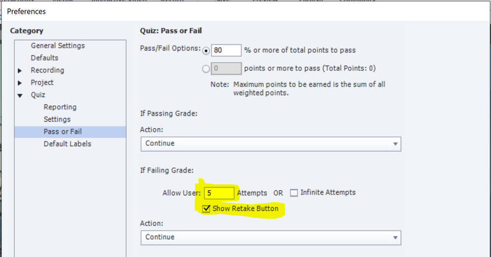

Bonjour Sabrina. Ce bouton existe d'office en Captivate. Il faut augmenter le nombre de tentatives dans Quiz Preferences, Pass and Fail et montrez le bouton 'Retake'. Puisque je ne dispose pas d'une version française, regardez l'image pour répérer ce que je viens d'expliquer:
Il n'est pas possible d'avoir deux quiz dans un projet, imposé par les 'lois' de SCORM.

Non, tentatives au niveau du Quiz. Pour cette raison j'ai ajouté une vue d'écran des Préférences du Quiz. Regardez les 'attempts' (tentative) et l'option 'Show Retake button' (montrez le bouton pour reprendre le quiz. J'ai un blogue sur les tentatives sur niveau de quiz et de question, malheureusement en Anglais, parce qu'il est rare de voir des utilisateurs en français:
