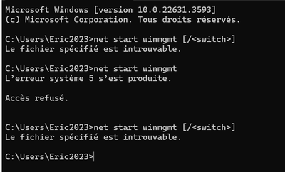

Concernant le service WMI, sous invite de commande, voici ce que ça dit : https://prnt.sc/A-3GEJE4mOES

can you paste that image here?

Participant ,
