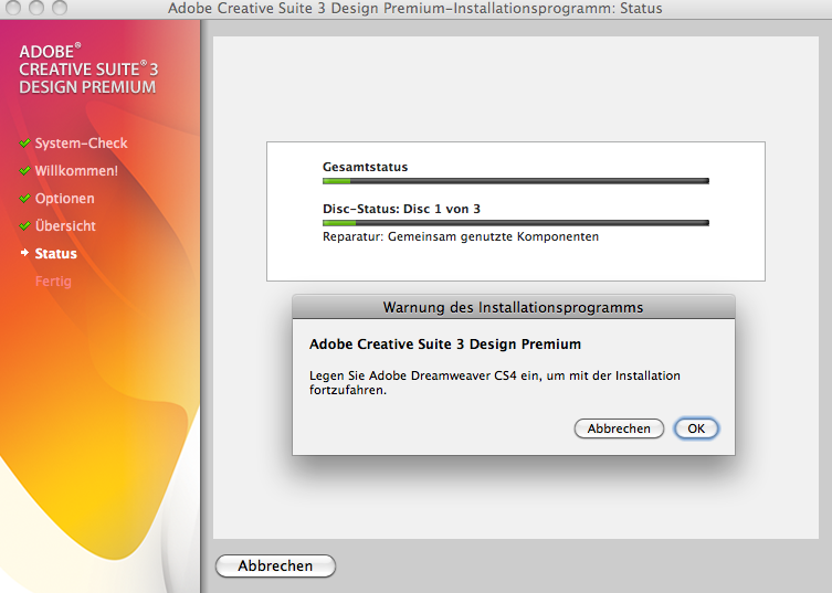

Ich habe kürzlich eine DVD CS3 Premium gebraucht gekauft. Vollversion, keim Upgrade. Seriennummer war dabei. Alles ist in Ordnung.
Die Installation am iMac (OS 10.6.8) wird von dieser Fehlermeldung (siehe Screenshot) gestoppt.
Bei OK wird der Datenträger mit CS4 erwartet, den ich natürlich nicht besitze.
Bei Abbrechen erscheint die Meldung "Payload-Installation vom Benutzer abgebrochen" für fast alle Bestandteile der Installation.
Daher wird NICHTS installiert außer irgendeinem gemeinsamen Ordner.
Ich habe dann DW CS3 bei der Installation abgewählt und schon wurde alles installiert - außer DW natürlich.
Die Programme Photoshop, Illustrator etc verhalten sich nun völlig normal. Sie lassen sich über das Internet aktivieren und ich kann damit arbeiten.
Der Versuch, DW nachträglich zu installieren, war ergebnislos. Ich bekam wieder die selbe Fehlermeldung.
Ich versuchte es noch mit einer Download-Version. Selbe Fehlermeldung.
Auf einer externen Festplatte habe ich El Capitan zu Testzwecken. Auch dort habe ich es versucht.
Unter El Capitan von der externen Festplatte gebootet lässt sich DW problemlos auf der externen Festplatte installieren und funktioniert auch tadellos.
Können Sie mir weiterhelfen?
Ich würde DW gerne unter meinem 10.6.8 laufen lassen, so wie PS, ID, AI etc auch.
