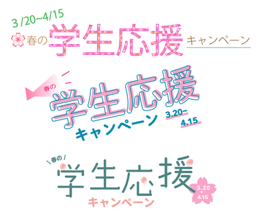

それで周りがついたままで自分で作ってみたのが、
この一番下の作ったものについている桜です。
同じテーマで作ったもので一番上だけが自分で考えたもので、下2つは教科書のようなものに載っていたのを真似して作ったものです。
やはり自分で作ったものよりデザイン的に目を引くのは下2つなのかなぁと思いますが、どこまでできるようになったら仕事に応募していいのかいまいち分かりません??
テキストを真似なくても自分で思い浮かんでできるようになったらなのでしょうか?
ありがとうございました。

ファン ,
Mar 21, 2021 Mar 21, 2021
申し訳ないのですが、私は、AdobeStockは契約してないので、詳しいことがわかりません。
論点がずれますが、お仕事でやっていこうとするなら、この程度のオブジェクトはささっと作成できるようにしておいたほうが良いです。
どこまでできるようになったら仕事に応募していいかについては、いつでも応募されたら良いと思います。
たしかに、一番上の状態では、営業社員が片手間で作ったパワーポイントのデータみたいで、採用は難しいと思います。
しかし、どんどん応募して、現場の意見を聞いてみるのも良いかもしれません。
