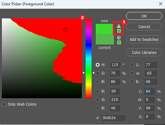

    포토샵과 일러스트레이터에서 CMYK 프로파일이 표현할 수 없는 색상을 직관적으로 확인하는 방법을 알려드릴게요.
    Photoshop에서 Gamut Waring 기능 사용하기
     단축키 : Shift+Ctrl+Y,  / Shift+Cmd+Y
    포토샵에서 Gamut Waring 기능을 이용하면, 컬러픽커 상자에서 CMYK 프로필에서 표현할 수 없는 색상 영역을 위의 그림처럼 표현하게 됩니다. (기본 값은 회색이며, 그림은 강조하기 위해 색상을 붉은 색으로 변경함)
    Gamut Waring 기능을 사용하지 않을 때에는 붉은 박스 영역(그림의 1번)에서 경고 아이콘이 발생하여, 확인 할 수 있습니다.
    * Gamut Waring의 색상은 Edit - Preferences(Ctrl+K) -  Transparency & Gamut 패널에서 변경 할 수 있습니다.
