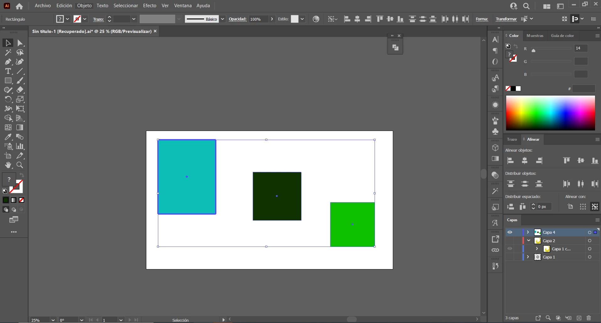

Hola tengo un inconveniente de poder alinear con objeto clave.
No me esta cumpliendo la funcion de elegir un objeto,  solo se toma el objeto de la cual marca como se ve en la imagen.
Ya que al usar el objeto clave podia elegir cual objeto queria mover, pero esta funcion no me anda funcionando, ya que si si marcos los 3 objetos  deberia elegir cual mover de la cual se queda marcado con un marco azul.
Correct answer Magzu
Gracias ya lo solucione,  tenia que usar la herramienta ''SELECCION''  por que usaba la herramienta SELECCION DIRECTA y no me marcaba.

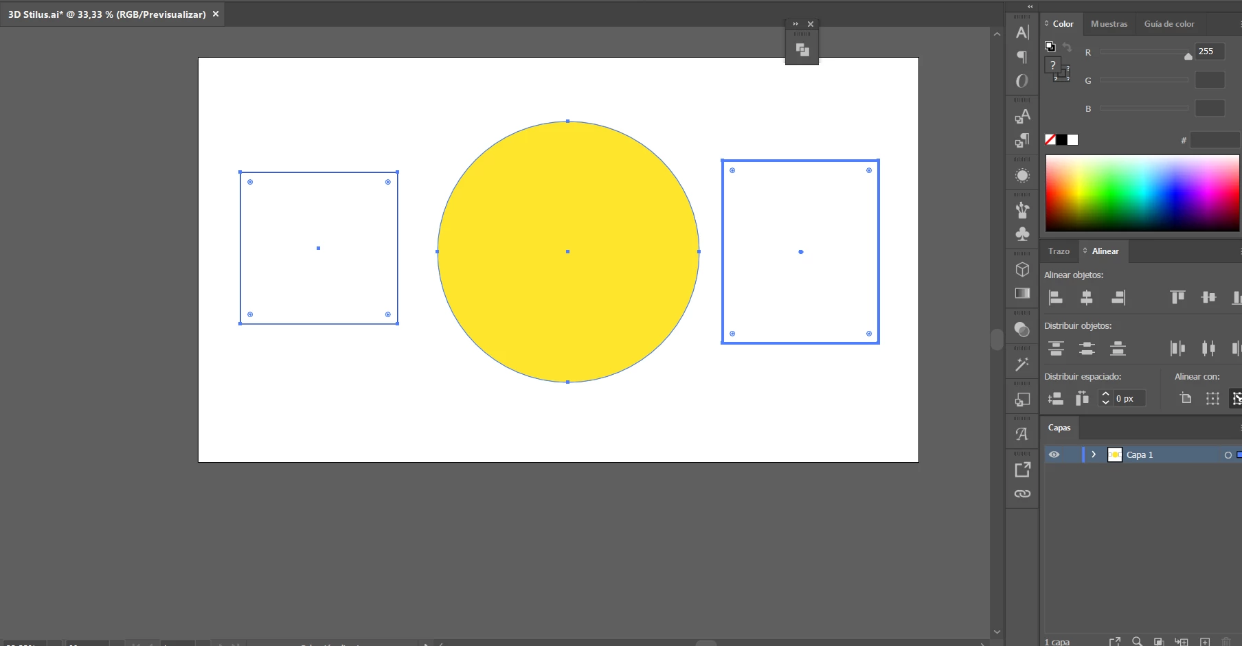

I'm not sure I'm reading your question correctly, but please know that the key object function always used the heavily outlined object to determine the positioning of all the other objects. You never could choose which objects you wanted to move, in the manner your question is worded. For example, if you want to move the left square relative to the right rectangle in this image, but NOT move the yellow circle, you'd deselect the yellow circle before aligning.
