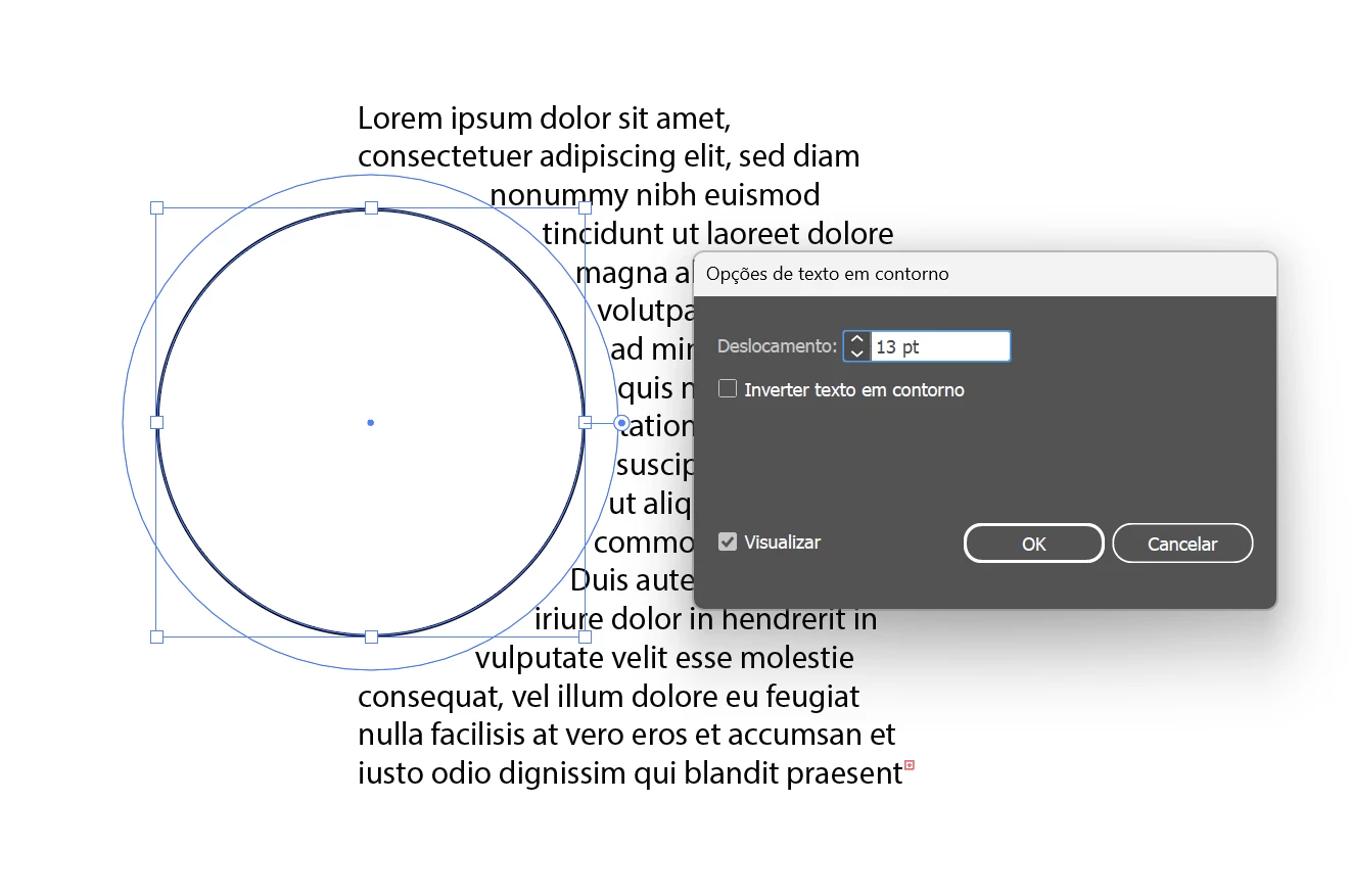

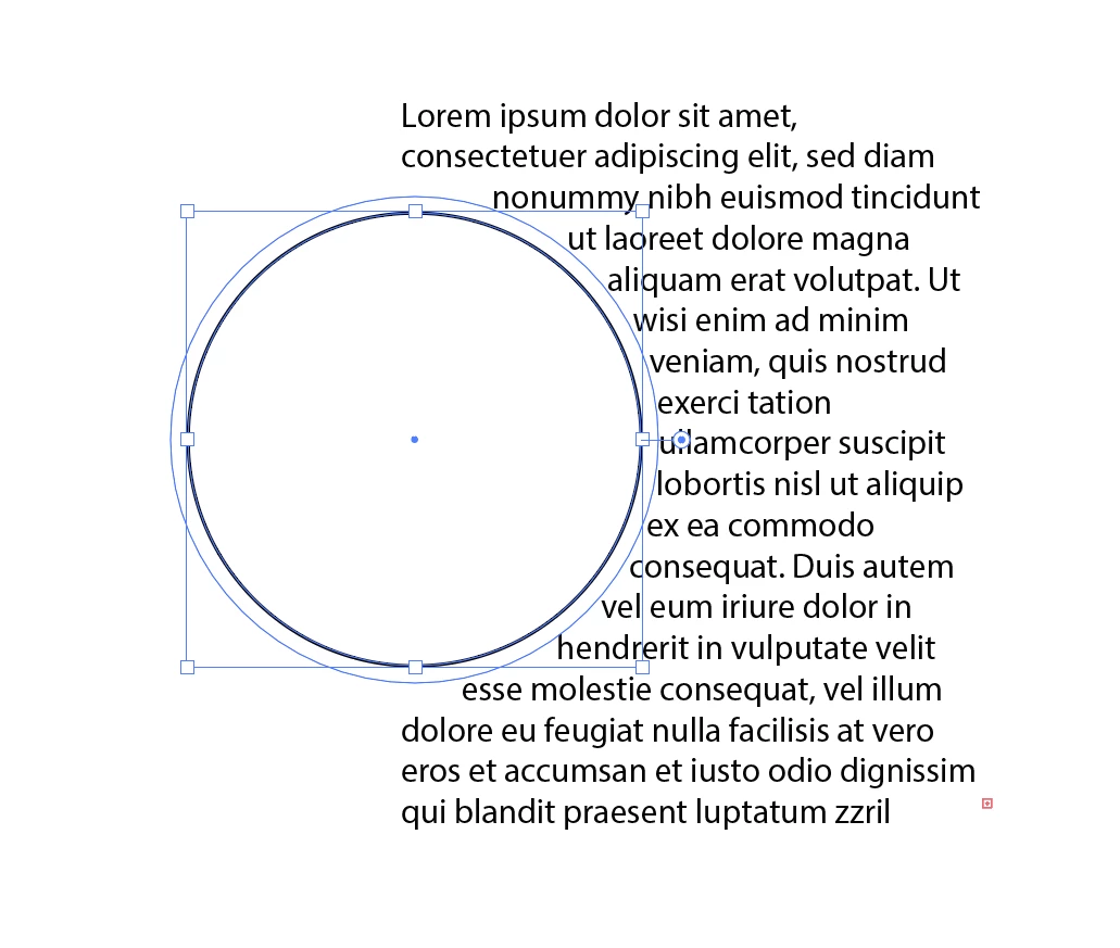

@rosenbergn59120522 O seu problema e diferente do problema da Marina, para usar as opções da ferramenta TEXTO EM CONTORNO, você primeiro precisa ter um texto de parágrafo, aquele que você arrastar com a ferramenta de texto desenhando uma caixa.
E precisa ter um objeto para o texto contornar, como um circulo por exemplo.

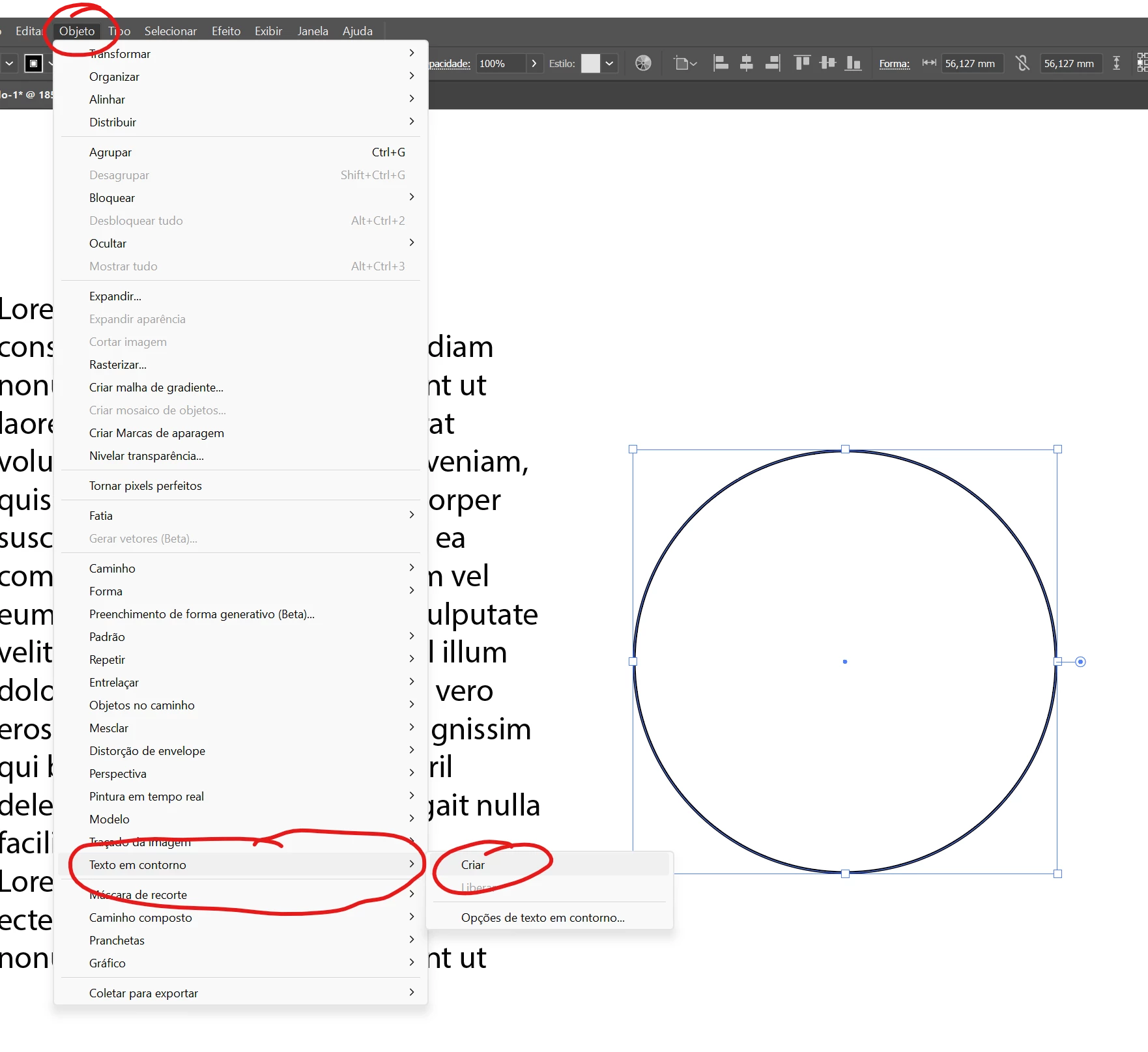

Você precisa deixar APENAS o objeto que deseja que o texto contorne selecionado.
depois vá no menu OBJETO - TEXTO EM CONTORNO - CRIAR
Você vai perceber que o objeto vai ficar com um contorno externo da cor da seleção do objeto.
Ai basta encostar o objeto no texto para ele começar a contornar
Se você quiser alterar o espaçamento vá novamente no menu OBJETO - TEXTO EM CONTORNO só que dessa vez escolha a opção OPÇÕES DE TEXTO EM CONTORNO.
Espero que isso te ajude, por favor me informe se te ajudou.
