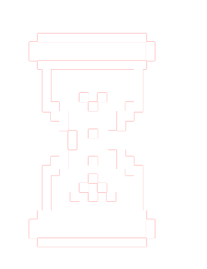

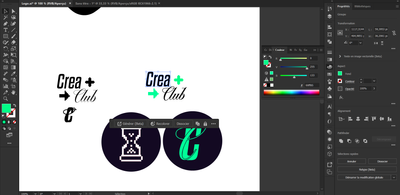

J'ai depuis 2 jours un bug particulier sur mon illustrator. En effet, impossible de changer les couleurs de certaines formes vectorielles, cependant sur l'affichage du nuancier, du menu couleurs, du menu aspect, et tout le reste a la bonne info de couleur. Mais pas la forme à l'affichage sur le plan de travail. Elle reste noire ou blanche, ce bug est apparu quand j'ai essayé de copier coller l'aspect d'une forme assez complexe avec plusieurs formes différentes comprenant des effets. Je vous mets des screens pour que vous compreniez.
Image 1 : Forme avec fond rouge qui s'affiche en blanc avec un bug comme un décalage chromatique du rouge que j'essaie d'avoir.
Image 2 : Même contexte que l'image 1 mais avec toutes les infos à l'interface.
Image 3 : Exemple sur une typo que j'ai vectorisé et essayé de changer sa couleur. Petit bug sur la même typo qui ne voulait pas adapter sa taille lorsque que j'augmentais la zone de texte alors que sur d'autres textes ça fonctionnait très bien.

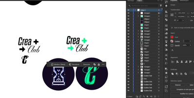

Can you show the Layers panel and the Appearance (Aspect) panel with the vector type selected?
New Here ,
Apr 18, 2024 Apr 18, 2024
Lounis368325622sjp_0-1713466421852.pngLounis368325622sjp_1-1713466440744.pngLounis368325622sjp_2-1713466459550.png
Looking at your Appearance (Aspect) panel the red fill color is below the contents of the group.
Try to drag the red fill item above the contents (contenu)  in the Aspect panel, or double click the contents to change the color of the items in the group.

Ok I just found the issue. I changed the settings of my Eyedropper tool by clicking on Aspect on both sides. When I decomposed both time my form, I was able to erase the first layer wich was the white one. If you have the same issue, go back to the settings of your eyedropper and click again on aspect. Thanks for the help Ton Fredericks !
