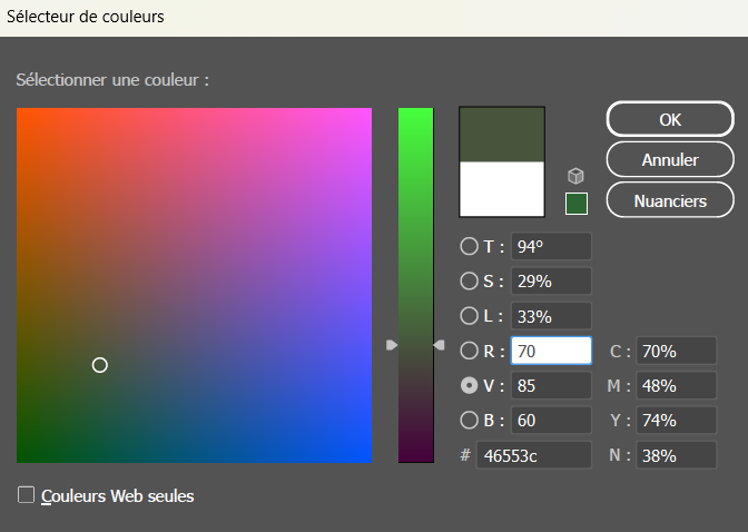

Sans avoir souvenir d'avoir changer quoi que ce soit dans mes paramètres de base d'Illustrator, mon spectre de couleurs dans le sélecteurs de couleurs n'est plus le même.
Alors qu'avant, j'avais les déclinaisons d'une même couleur, aujourd'hui, je me retrouve avec un panel de couleurs différentes.
Sauriez-vous quel paramètre faut-il changer pour revenir à la configuration initiale ?

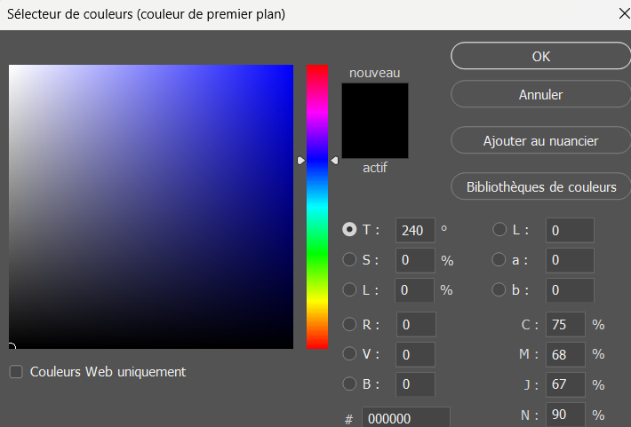

(Je vous mets les photos du spectre que je pouvais avoir avant (que j'ai pris sur Photoshop), et celui que j'ai actuellement, avec le dégradé bleu/rouge)

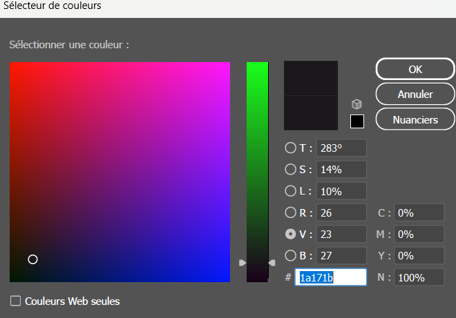

Bonjour,
En changeant les paramètres, cela change uniquement la teinte mais ne revient pas au spectre par défaut.

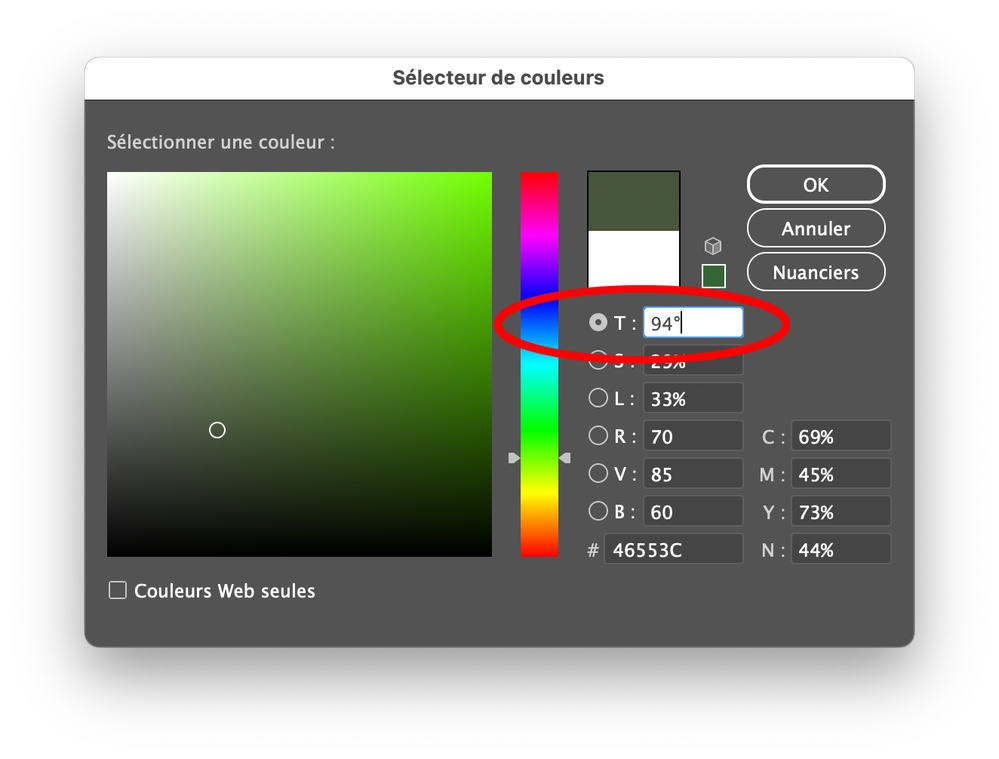

Check this one:
Community Beginner ,
Sep 05, 2024 Sep 05, 2024
ça ne change pas l'aspect du spectre, qui est toujours en dégradé et non en teinte de la même couleur.
Comme vous le voyez, vous avez les mêmes paramètres que moi en TSL et en RVB, pour autant, nos spectres ne se ressemblent pas.
N'ayant pas trouvé de réponse, la seule solution que j'ai trouvé est de redéfinir mes préférences par défaut ce qui a résolu le problème. Je ne sais pas de quel paramètre cela venait..
Merci quand même pour vos retours !
Good to hear you've got it working, I guess your color picker looks now like my screendump, with the T button checked (as encircled in red).
Oh ! Vous vouliez dire "activer" le T. Avec la traduction, j'avais compris "vérifier", en changeant le paramètre du T.
Mais effectivement, ça venait de ça ! Merci beaucoup pour votre aide !
