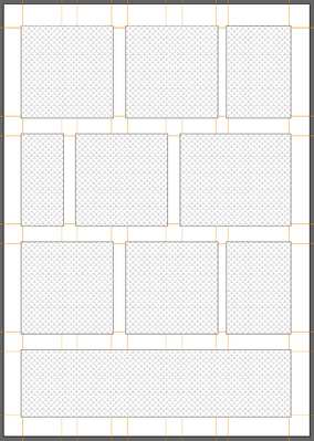

Example of the above questions.
Jim
[please refrain from PII and 3rd party URLs in this area - Moderator]

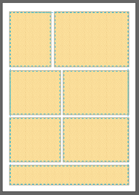

Bonjour Jim!
J'ai un script qui une fois les images placées, trace une bordure sur chaque image de -2mm (traits interrompus bleus)
et un autre qui à partir des bordures trace les lignes de coupe dans le deuxième exemple.
Cela pourrait-il convenir ?
René
