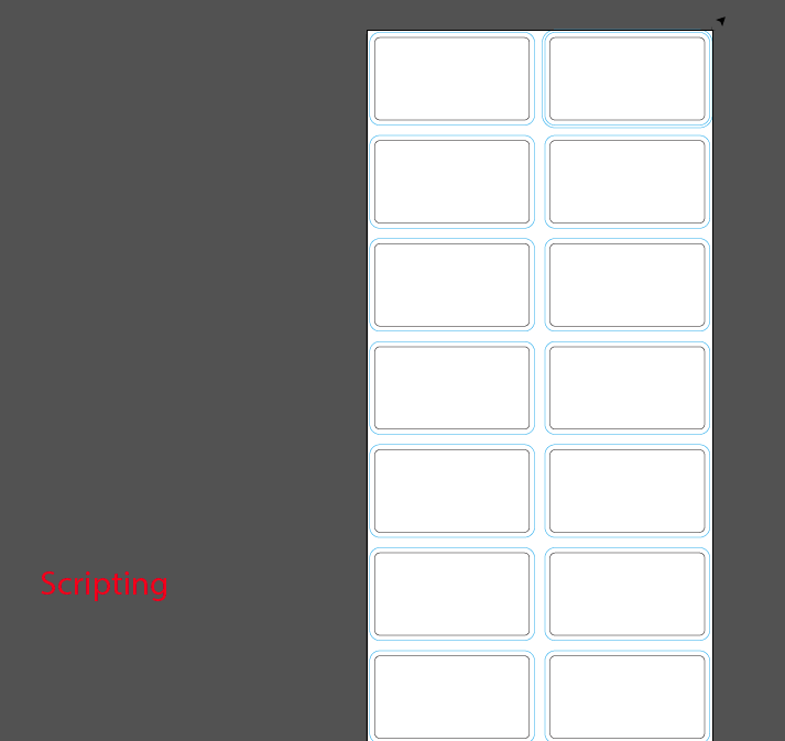

I have the above file and when I run my script.  The text appears all the way to the left.  The rulers show that 0, 0 is supposed to be at the beginning of the document.
This is my code:
var text = doc.textFrames.add();
text.position = [0,0];
text.textRange.size = 60;
text.textRange.characterAttributes.fillColor = col;
text.contents = "Scripting";
I have also tried
text.top = 0;
text.left = 0;
Neither of these work, the script type is positioned in the same place.  Any ideas what I'm doing wrong?

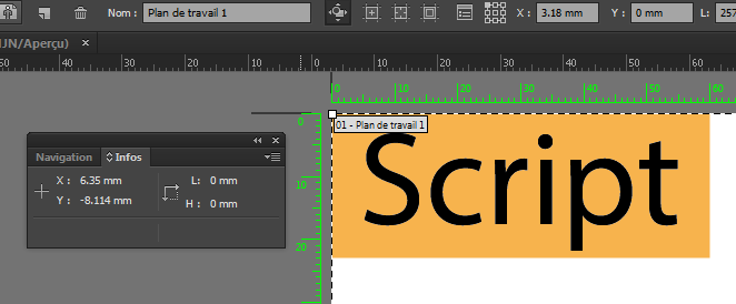

Illustrator has both artboard rulers and global rulers. If one of them was offset you might have this issue

Bonjour OhmsG ,
C'est bien de vouloir comprendre le problème des origines (rulerOrigin, pageOrigin)
Sauf dans des cas spécifiques, il vaut mieux ne pas opérer de modifications dans les scripts,
je te conseille (par expérience) de ne pas trop te préoccuper des origines lors de la rédaction de scripts.
Voici un script qui édite des étiquettes sur une page,
il te suffit de créer un nouveau document (A4, B4 ou B5)
avec 1 ou plusieurs plans de travail (artboard),
modifier manuellement à la volée les origines de règles pour constater que le script fonctionne dans tous les cas,
d'activer un plan de travail si plusieurs,
de lancer le script.
Remarque: on peut utiliser la même méthode pour remplir plusieurs pages.

Have you checked the "Artboard" x,y position? I had an instance where everything looked good in the file, but ".position = [0,0];"m did not work. Opening "Edit Artboard" revealed the Artboard was not aligned to the top, left corner. Fixing that fixed the script.

Bonjour rcraighead,
Si c'est à moi que le message est adressé, je ne comprend pas de quoi il s'agit ??
Pour info, il y a deux sortes de règles :
- Du plan de travail en vert
- Globales en noir
A +
LR
